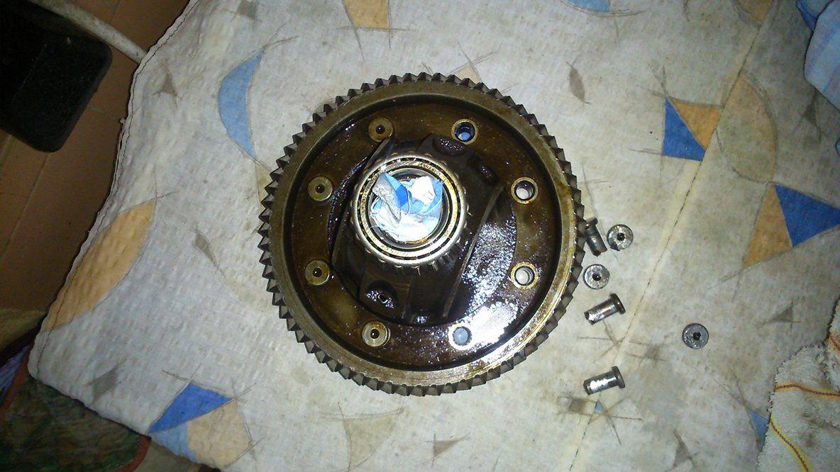

От 1 година съм горд собственик на въпросния Голф 4 1.4 и след многократни и безуспешни опити да се преборя със специфичното придърпване около 2000 оборота, чрез смяна на филтри, свещи, кабели, бобина и т.н., накрая се принудих да отварям скоростната кутия с код DUW, а вътре както се очакваше скъсани нитове 4 на брой, и един на финалната права, но без други сериозни щети.
Сега се нуждая от този резервен к-кт болтове, обиколих всички магазини за авточасти в моя град( Гоце Делчев) и никъде нямат идея за тези болтове, а майстора ми предложи едни за 196 лв., но се прави заявка от Германия и ще се забавят 10-на дена, ако някой може да ме ориентира към магазин или може да ми даде номер за контакт.
Благодаря предварително!

Аз си направих болтове при стругар и ми излезе без пари, незнам как Ви се дават по 150+лв за 8 болта с 8 гайки, да бяха златни да ги платиш ама не са.

Не мога да си намеря мненията, но съм писал подробно, стоманата е марка 45, много по здрава от който и да е кекав нит в тия дефектни от завода кутии.
На стругар се оставят двете части, които ще се стягат с въпросните болтове за да може да премери и направи болтовете точно по осемте отвора, защото тия отвори имат някакво износване преди да се скъсат кекавите нитове, сиреч правят се под брой 8 болта за съответните 8 дупки.
Моя голф изкара малко над 20 000км с такива болтове и нямаше проблеми, но за съжаление го откраднаха и няма как да споделя впечатления към днешна дата.
196лв. за 8 болта няма да дам ако ще да е последния голф на земята, незнам на каква база им е направена цената, но е пълно безумие, че то комплект съединител за тоя голф е по евтин.
п.п. намерих едно мое мнение в тази тема, в която съм писал, има и линк със снимка на болта viewtopic.php?f=5&t=341779 , по спомен мисля, че пращах на двама колеги мостра от болта за да си направят, но нямам обратна връзка до къде са стигнали с ремонта на кутиите си.

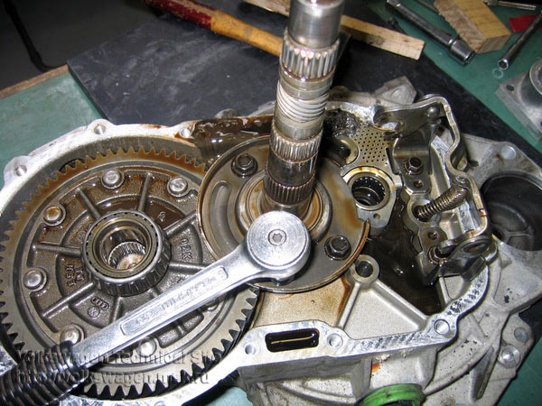

Открихме ги въпросните болтове и за един ден пристигнаха само срещу скромната сума от 225 лв. :eek, но няма какво да се прави. Бях и при стругар, с който обсъдихме направата на тикива болтове, но се оказа че на струг не може да се оформят болтове с по-висока якост от 10.9, а тези "златни болтове" са с якост 12.9. Но както и да е вече са взети и поставени. И понеже днес бях при майстора, когато започваше да я събира кутията ми направи впечатление, че след като постави диференциала и това което го задвижва, като се върти с ръката, самия диференциал се върти трудно и чука, а като стегне четирите болта на въпросното желязо напълно блокира и не можеше да се върти на ръка.
Въпросът ми е дали това е нормално или майстора някъде греши, и има ли нещо специфично когато се поставят частите обратно на местата им?
Благодаря предварително.
Едит: Става въпрос за вторичния вал, и тези болтове(снимката), които като ги стегнахме вала блокира напълно.
