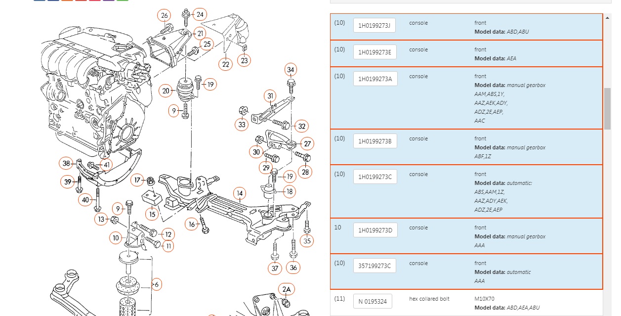

Ако става дума за номер 10 от схемата (купувах такава на приятел от една автоморга за 2лв.):
1H0199273A е твоят номер за механична скоростна кутия. Видях на някои коли в моргата, че беше строшена, явно е често срещан проблем.

Днес ходих при майстора и той ми смени планката за негова сметка. Не че е кой знае какъв разход, но въпросът е принципен.
