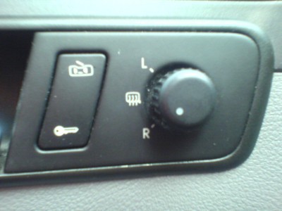

kc_3011 написа:Точно така . Джойстика е в средно положение между L и R и включваш подгряването на заднато стъкло :да:
А това важи ли за пасат б5?Така ли се включва подгряването на огледалата?

На Бората е така. Според мен и на Пасата не би трябвало да има разлика, в крайна сметка огледалата са същите, джойстика е същия.

Да, при мен е така.

Привет и от мен. Имам Туран 2004 г. ,и при мен се появи проблема с двете огледала(управлявайки лявото се намества и дясното)от около три месеца ,а като я купувах миналата година -работеха си по отделно двете.Акомулатора го смених първия работен ден за тази година и до месец май не се промени нищо в настройките за огледалата.От три сервиза само в единия ми казаха ,че може компа да се е объркал нещо.
По въпроса за подгряването на огледалата-при мен са на различни бушони, като купих колата, й бяха свалили бушончето за отоплението на задното стъкло -така я карах 3 месеца.През това време съм пробвал отоплението на огледалата(при мен има средно положение със символ "подгрев",и си работеше видимо(изсушаваше росата сутрин) без да се налага да включвам задното стъкло :roll:

Колеги, на моето копче няма картинката за подгрева, но на диагностиката ми дава грешка
00943 - Heated Exterior Mirror; Driver Side (Z4)
35-00 - -
Което ще рече че имам подгрев. Забелязал съм обаче, че и на 2-те огледала подгрева не тръгва. Дали проблема може да е във врътката за реглажа?
Колко кабелчета трябва да стигат до джойстика за да има подгрев?
Благодаря!
