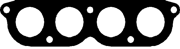

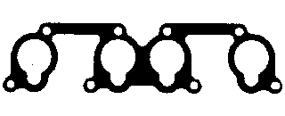

tiho_madjarov
Мнения: 214
Регистриран на: Пет 10 окт 2008 16:57
Re: гасне при студен двигател голф4 1.6
Мнениеот tiho_madjarov » Пон 10 окт 2011 18:57
Колеги кажете моля Ви,къде по точно се намират тези уплътнения,че одеве като беше светло гледах,гледах като теле и неможах да разбера къде са точно.Колата е Голф3-AFT.Да не би да са като застана пред колата там където всмукателния колектор се закрепя за блока,това малко над и пред свещите което е ли e?Защото ако е там и моята гарнитурка ми се вижда леко покафевяла и зацапана и нищо чудно да смуче въздух оттам и сутрин като е студена да пали на 10-12 завъртане на стартера.Колата е с газо инжекцион.Като загрее се оправя facepalm
-това ли предтавлява гарнитурката или това-
