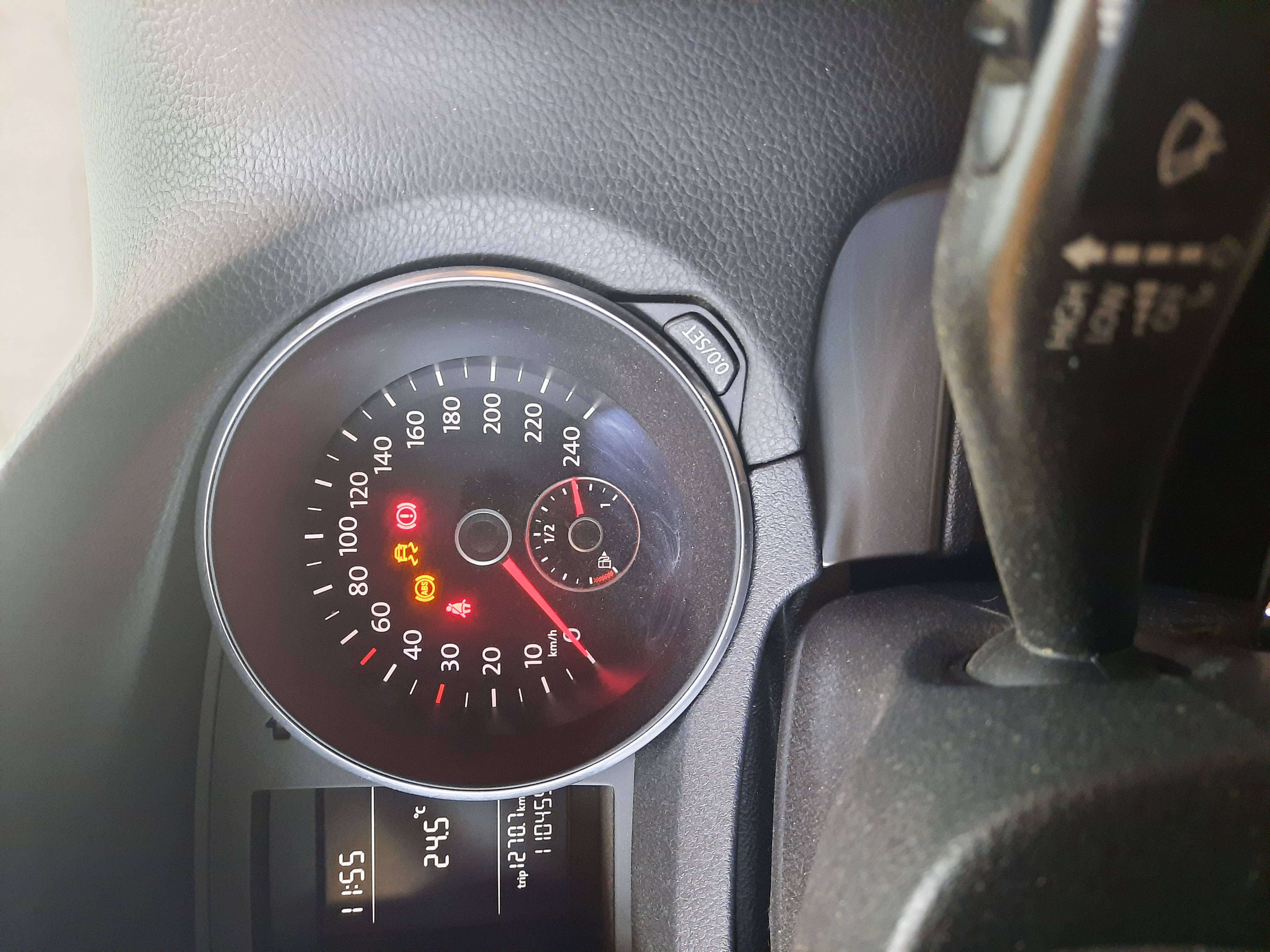

Re: Golf MK4 - Лампа на ABS и мигащ удивителен ( ! )
Изведнъж светнаха тези крушки на таблото днес!
ако нямаш захранване на абс пак мига червената - захранва се от бушоните на акумулатора -и има една букса дето води сноп кабели зад акумулатора и отива до модула с за перките там се хранят и перките и компресора на климатика. така че ако почне да мига проверявайте да не сготвите двигателя от прегряване :)
