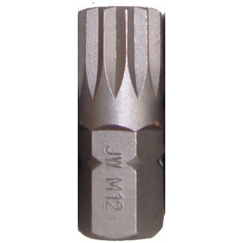

nmilkov написа:Някой да си е играл с разглобяването на задните врати ?
Аз се пробвах и нищо не направих, исках да презапоя спойките на микроключетата. Първо доста обикалях по магазините докато намеря това(не се сещам колко беше размера, май М8 дванадесетограм):
Това ти трябва за да отвиеш двата винта на ключалката. Аз гледах по книга и снимки, но запецнах със изваждането на стъклото, не можах да извадя една пластмасова втулка, в която се навива винт за да я извадиш, и се притесних да не се счупи(след доста дърпане) и да направя по-голяма беля. Преди това се свалят и гумените уплътнения, абе явно е голям цирк, не ми се занимава вече :biggrin .

M8 е, да. Имам го, все пак предната врата я разглобих онзи ден, но задната е по-голяма играчка. И мен точно ме притесняват пинчетата, които се слагат на стъклото, че после ако не мога да намеря такива ... Че и аз искам точно спойките да презапоя, тъй като ми дават грешка ...
