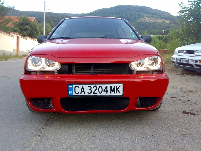

Добър вечер колеги. Значи намерих въпросните врътки, които се намират като застанеш челно пред фара от горната му част, но се виждат само ако си на нивото на фара.
Обаче въртя ги аз със отверката, но нищо не става. Дайте някакъв съвет - единият фар ми бие по високо /дясният като си отпред с лице към колата/ и искам да го сваля. На къде трябва да въртя ,,врътката"

Врътките са 3 на единия фар и 2 на другия...ако не ги виждаш махни решетката. Иначе номера със стената не е лош но като цяло най-бързо и лесно е на опеделеното за целта място в сервиза

Добър вечер. Значи мойте фарове са с три кръга - габарити, къси /лупата/ дълги.
На мястото на габаритите монтирах мигачи - ксенона на късите на лупата.
Крушките са ми Н7.
Просто не мога да се оправя с тъпото регулиране.
Крушките са ми Н7.

Излиза че "майстора" ми е разменил връзките и на средния кръг с лупата е вързал дългите а те светят слабо като къси
- пък на най-външния кръг е сложил късите а фактически светят силно като дълги. И сега давам на къси и светват крайните кръгове на дълги, а като вкюча на дълги светват + крайните и средните кръгове с лупите ама на къси
Тоз пич ги е разменил
А колега - фаровете ни са еднакви и мойте най-вътрешниъте са за мигачи. Аз също имам проблем с регулирането им - светят всичките нагоре и леко в ляво - въртях ония белите врътки отгоре в задната част на фара и нищо
А защо с отверка ги въртиш не са ли направени да се въртят на ръка?
Тоз пич ги е разменил А колега - фаровете ни са еднакви и мойте най-вътрешниъте са за мигачи. Аз също имам проблем с регулирането им - светят всичките нагоре и леко в ляво - въртях ония белите врътки отгоре в задната част на фара и нищо

Има и едни други врътки, които се виждат само като застанеш на нивото на фара на вдигнат капак и се намират до калниците. Достигат се само с отвертка, но нищо не става като ги въртя.
Ти ми говориш за тези белите врътки, които се намират на горната част на фарчето нали.
Иначе да на лупите съм вързал късите с ксенон, като разлика с дългите почти няма.
Страшно доволен от ксенона.
Мигачите са на мястото на габаритите /първия кръг/, като удължавах кабела за мигачите от бронята за да стигне до новите фарчета.
