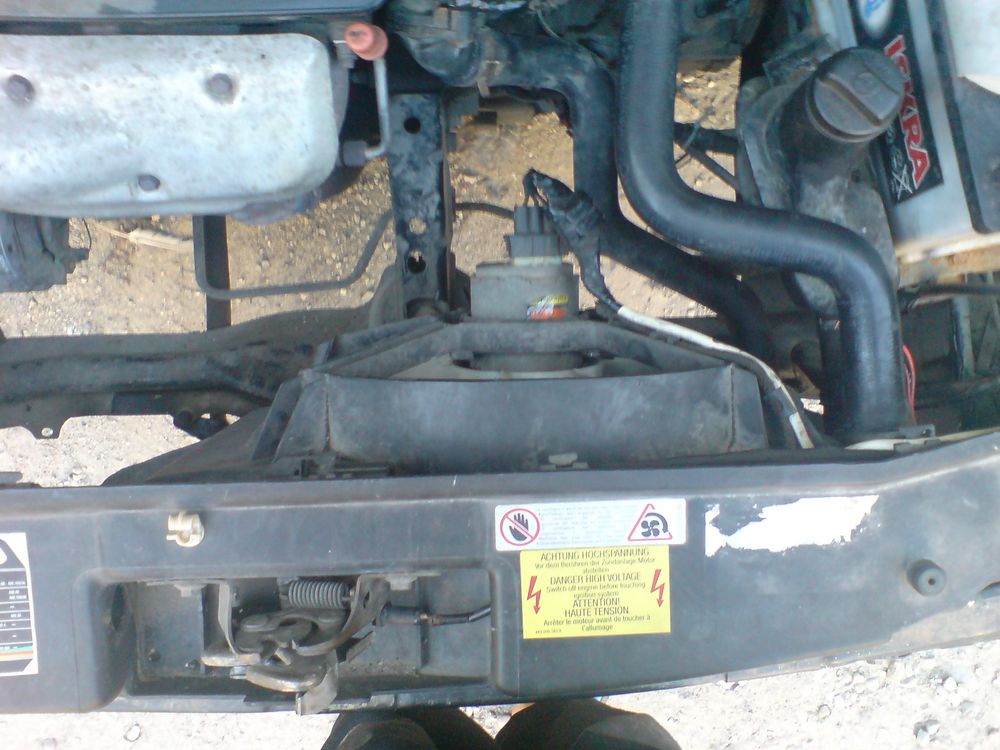

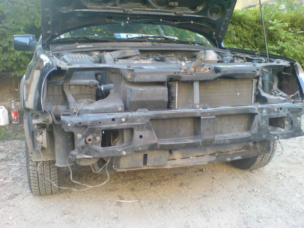

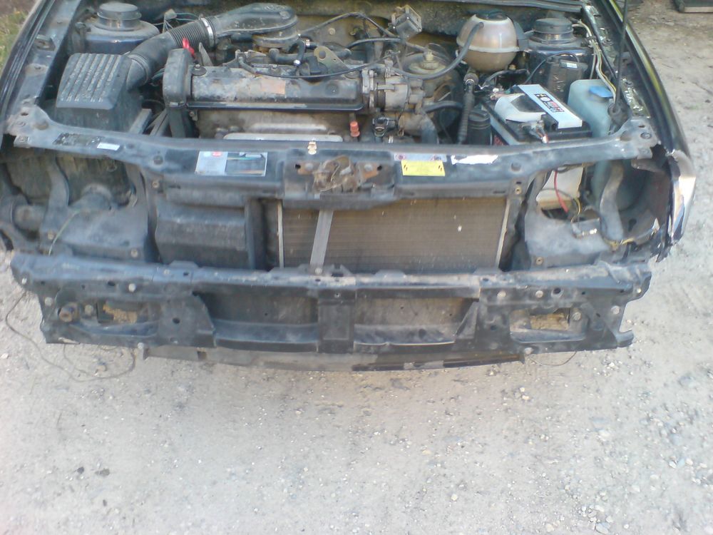

Днес вече съм с нова маска на радиатора, радиатор, греда на бронята и нов Антифриз "HEPU" малко скъпичаък, но пари за масло и антифриз не жаля!
