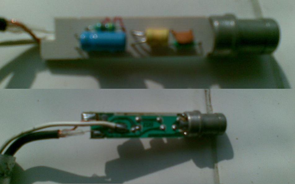

Аз,също си сложих такава антена.Оставих си и аз ръцете на тавана(вълнообразната линия имам предвид)!
Резбата на китайската антена е пълен шит,та я залепих с 4ерен маслоустойчив и влагоустойчив силикон!
Та май прещипах кабела,и не хваща добре!Май ще прехвърля усилвателя от оригиналната антена в новата.

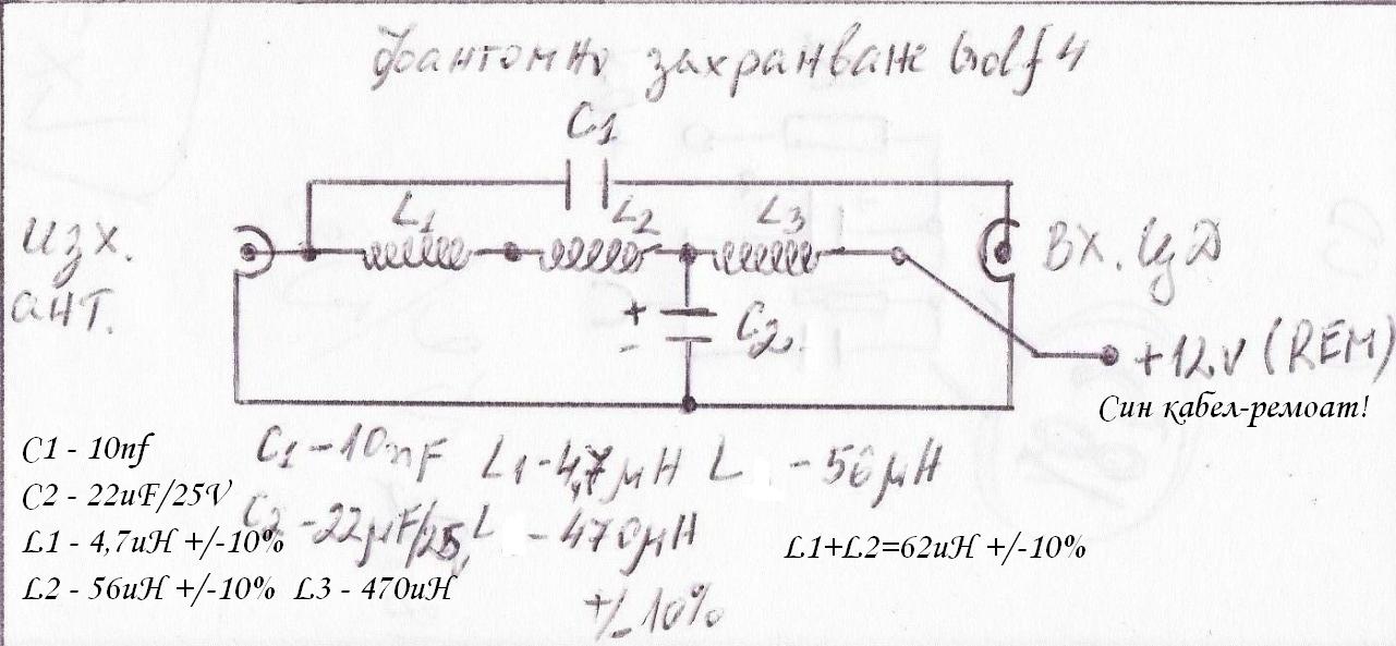

+ това захранването на антената го бях дал на късо,и бяха изгорели една писта на платката и се беше отпойла 1 жичка!Ето снимки на захранването отвътре (то по принцип стой зад кастофона,ако нямате такова или от морга или от авител 8лв има го и в други мазазинчета за части 5,40лв внос от Полша ,мисля)
(в схемата има 2 кондензатора и 3 дросела,дори да е изгоряло всичко...излиза не повече от 50 стотинки :D )

Плюс това това захранване е 3 кондензатора и 2 резистора.Незнам защо давате по 12 лв :)

Точно така колега.Синият кабел е Remoate кабел (+12V,които се включва след пускането на цд-то,такъв кабел се пуска и на усилвател ако имаш вързан).Точно там трябва да го вържеш и ти на синия кабел след цд-то и преди евробуксата!А за другото си прав,ако задният изход към антената ти е друг трябва да си купиш такова фантомно захранване с различна задна букса,като за твоята антена (има поне 3 вида).Та това е ако имаш някви въпроси пиши 1 лс!
