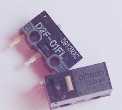

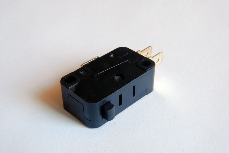

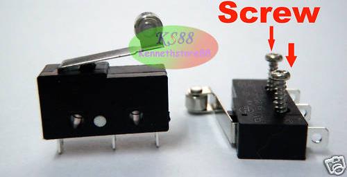

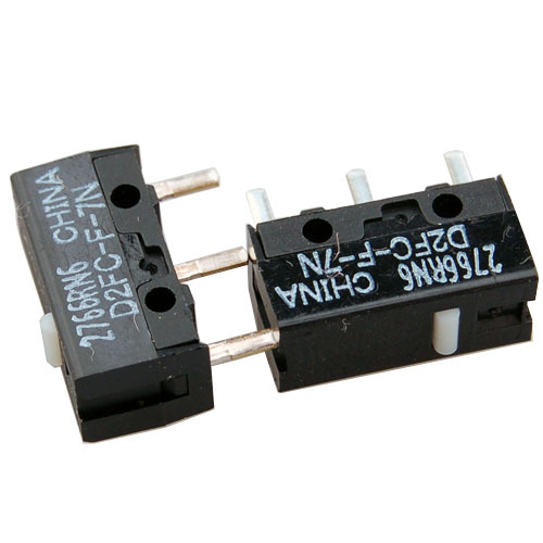

Според вас може ли някое от тези ключета да стане?
- mircho82
- Мнения: 378
- Регистриран на: Нед 28 сеп 2008 19:28
- Автомобил: Golf IV TDI GTI
- Двигател: ARL 2001
- Местоположение: Плевен
Re: Откри ли някой къде се продават микроключета за Голф 4 ?
Най вероятно това от втората снимка,защото на другите самата пъпка отгоре е много малка. Но все пак трябва да се наложи и да се мери дали ще дава контакт.
