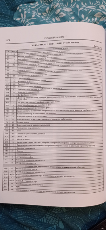

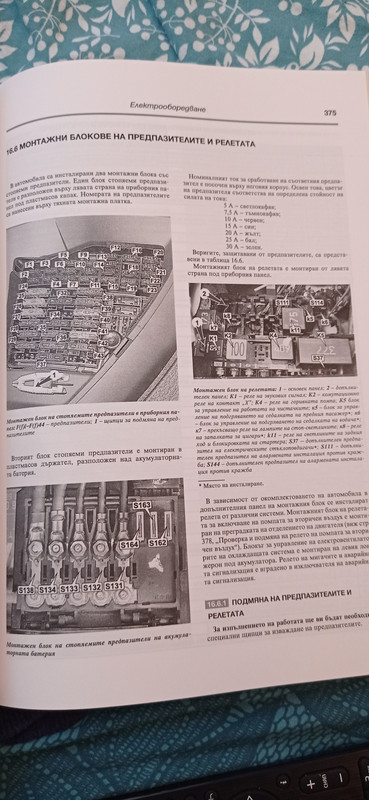

Здравейте съфорумци.Доста пъти ми се е налагало да търся номера на някой предпазител или реле.Винаги се мъчих от снимки на руски или английски.На скоро се сдобих с мнооого добра книга за ремонт, обслужване и експлоатация на Голф 4,Бора и Джета и то на родния език. Качвам две снимчици на предпазителите и релетата.Дано са с качеството,което може да се чете,че са от тела

При мен този бушон захранва релето на алтернатора и като изгори което той ми направи днеска за втори път спира зареждането !!!Аз сега ще проверя дали това е вярно за захранване на багажника и ще пиша наново !Този бушон беше 10 А днеска сложих 10 после 15 после 20 ефекта беше еднакъв това никога не го правя но беше тъмно и не бях в къщи а трябваше да се прибера !

Проверих сега но Бушон 37 не е за запалката в багажника понеже в момента бушона не е на място и там има напрежение !!Утре ще проверя какво не работи понеже днеска е 12 часа и ми се спи .За да се прибера свързах директно от плюза към релето на алтернатора и успях да стигна то нас а в Аутодатата е даден само бушона който и изхода на алтернатора а релето виси във въздуха няма бушон няма линия има една пунктирана линия!!Утре ще пиша ако разбера какво захранва ако не ще пусна с друг бушон защото е тъпо да захраниш релето с други неща и да се чудиш защо колата ти спира!!!
