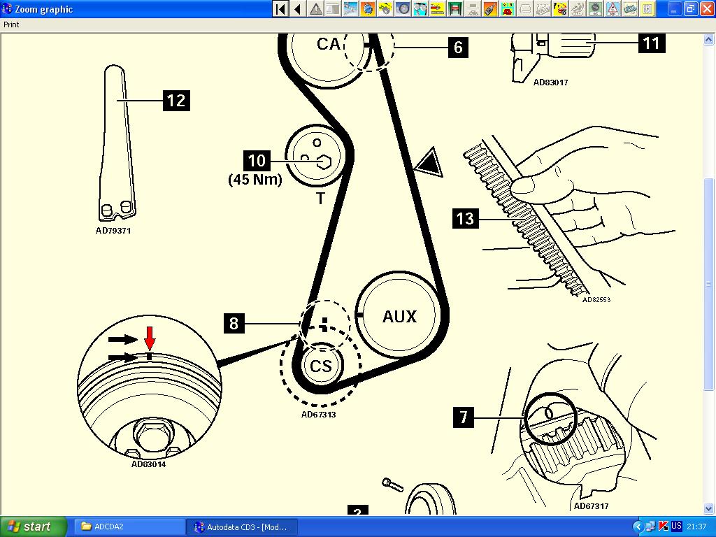

ако гледам ВАГ-кома дето съм снимал по горе ъгъла трябва да е 8 градуса... поне така си го превеждам.... не се вижда да е измествано делкото... бобината на масата в къщи я вързах и даваше доволни искри... пак я закачих... няма подобрение... скоро ще отка4а тръбите да проверя дали се форсира без тях...

значи делкото има белег, за да го видиш трябва да дадеш на белег - ангренажа и на коляновия вал и тогава ще разбереш дали си на белег и да махнеш дистрибуторната капачка разбира се защото там е белега на делкото.

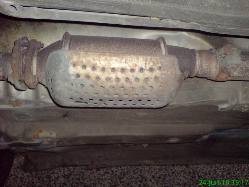

вчера пробвах да откача тръбите да видя дали там е проблема, но скъсах първия болт и се отказах... направих снимка на това дето е отдолу... сега остава да кажете имам ли катализатор или нямам.... когато купувах колата ми казаха че няма катализатор.... на ГТП ми казах че нямам катализатор и ми дадоха фалшива бележка 4е имам...

ivanbl написа:
Е те точно това е катализатор, вече какво има вътре е друга работа, но така изглежда катализатора.
Болтовете, изкарал си късмет че се е скъсъл, по трудно ще го развиеш ако тръгне, моите двата ги скъсах третия ми даде доста зор да го развия, после 3 обикновенни болта и няма ядове.

днес проверих зацепването на ремъка.... докарах репера (едно лъскаво нещо) на скоростната кутия до прозорчето и снимах другите то4ки къде са.
това обяснява ли ми проблемите:

Коляновия вал до колкото разирам е около ГМТ, ако е така белезите на делкото са относително добре (поне моето изглежда по същия начин), ангренажа май е зъб напред, но ако си се водил по показанията на маховика,е възможно разминаване( не е там проблема до 1-2 зъба немогат да ти докара тоя проблем, аз дори умишлено давам зъб напред на разпр вал)
Шайбата на коляновия вал как са и белезите, на снимките които си дал съвпадаха ли си точно?
Лично според мен няма никаква причина зацепването да ти прави проблеми.

ivanbl написа:снимките ги правих без да мърдам колата. кое е "шайба на коляновия вал" къде се намира и къде е стрелкичката за центровка?
Снимката е от кр но тва намерих.
Става въпрос (там където е червената стрелка съвпада ли)

Така и така си скъсал единия болт на "лещата", не разкачи ли за проба катализатора.
Това ми се вижда най логичното обяснение, другото може би е да се е скапал комутатора и при по висока честота (респ обороти) да не може да дава искри.

зацепването на ремъка ти е в норми и не го барай!търси както писах друг механичен проблем!

не ми се ще много да пипам делкото... на горните снимки на ВАГ-кома се вижда 4е ъгъла е 8 градуса.... пък и как ще се измести делкото самичко на прав път...
когато наглася агренажа горе да съвпада ОТ, палеца застава върху резката, на 1/4 от широчината....
