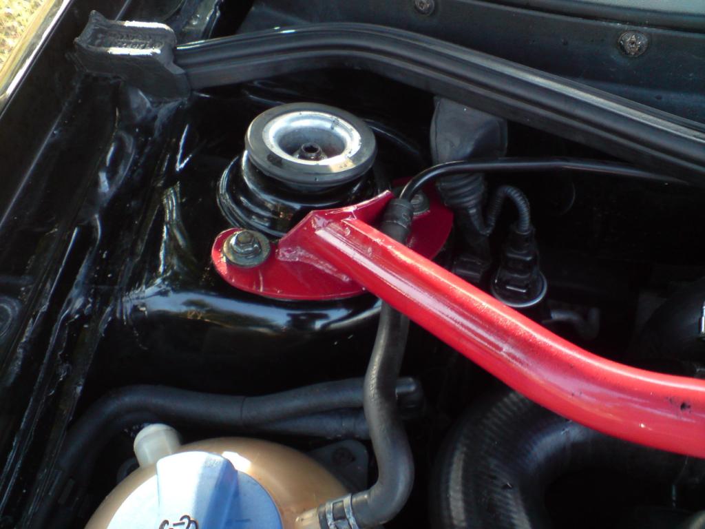

Колега crank666, можеш ли да дадеш снимка от близо на едно от предните бомбета на амортисиорите. Интересувам се да видя захващането на разпънката към тях. С окачване Eibach съм и като минавам бавно през легнал полицай се чуват разни прискърцвания в купето заради осукване. Евентуален монтаж на разпънка дали ще ги премахне/намали до известна степен?

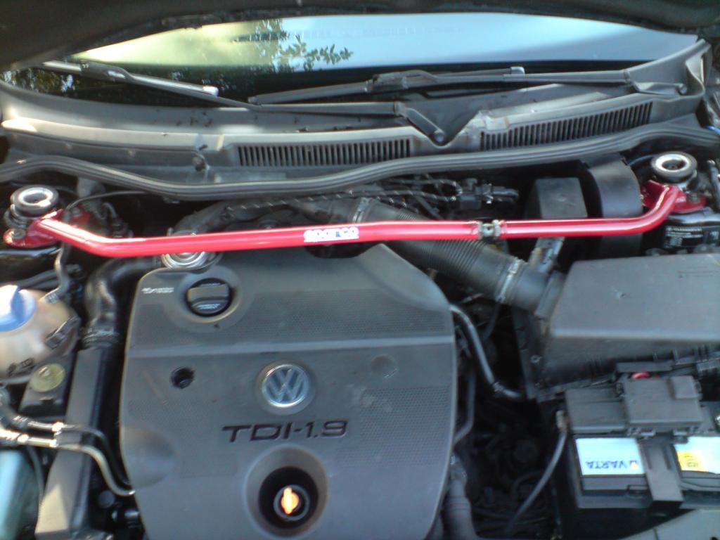

crank666
Мнения: 925
Местоположение: varna
Re: Разпънка за Голф 4 ?
Мнениеот crank666 » Съб 25 сеп 2010 15:31
пантите на вратите как са ти ? да не би да е от това ? разпънката се хваща с по 2 болта 8мм, гайки и федер шайби отдолу на гайките.снимки утре ще направя

Мнениеот crank666 » Нед 26 сеп 2010 18:30
болтовете са 8мм с глави 10-ки.отгоре и отдолу е с шайби(отдолу е добре да са федер, в моя случай съм с обикновени, но гайките са специални, с пластмаса отгоре за да не се развиват).добре е да се намаже с грес бомбето за да не тръгне ръжда.

Няма проблем ако ти е здраво бомбето...8 мм отвор не е много и няма да застраши здравината- напротив, нали за това я слагаш. Стига да се монтира както трябва няма проблем. Важното е да я монтираш под напрежение, т.е. ако нямаш регулаж на разпънката я монтираш на подемник, за да стои под напрежение като е пусната на земята. Не съм чул някой да има проблеми. Виждал съм на доста стари френски и японски автомобили, които гният доста и са им меки ламарините, но смятам, че няма да имаш проблем. Другото важно нещо е да ползваш контра щайби за да не се развтртат болтовете от вибрацийте. Трябва да свалиш и подкалниците и да я вдигнеш на крик или подемник за да можеш да държиш контра отдолу. Слагаш грес между разпънката и бомбето за да не се задържа вода, периодично пръскаш болтовете с вд40 и няма да имаш проблеми.
