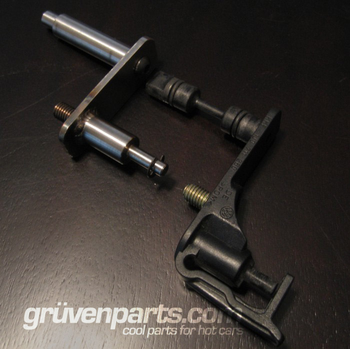

Смених масллото на скоростите и пак трудно превключва на първа. Вече сериозно почва да ме дразни тоя проблем. Явно трябва да се настройват тези лостове, или да се замени направо пластмасовата шитня с метална . Отдясно на снимката е оригиналната част. А за тази в ляво казват че решава проблема. Някои знае ли къде може да се поръча в България и да ти го сменят тоя quick shift bracket? Някой майстор в София ако може да го оправи, моля пишете ми на ЛС.

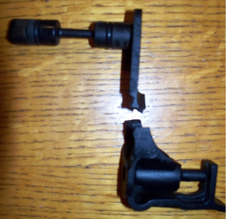

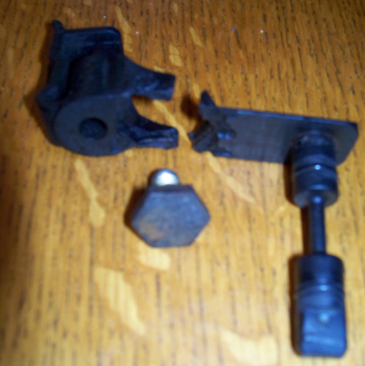

alexbg
Мнения: 15
Регистриран на: Пон 13 дек 2010 11:08
Re: VW Golf4, запитване за първа скорост/проблем.
Мнениеот alexbg » Вто 22 мар 2011 22:46
Shift bracket - или каквото е там - ето и снимките на строшения.
В предишния ми пост по-горе го има сравнен с метален такъв , не пластмасов!
Металния го водят undestructable.
Като цяло пак не съм доволен от превключването на първа и мисля, че само с short shifter ще се оправи това . Има теми изписани във форума, но не съм карал такава кола за да изкажа мнение дали това е решението . Ако някой има наблюдение моля да сподели . scare :banghead: :twisted:
