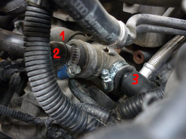

Мдааам точно "това нещо" стои под всмукателния колектор и ми се видя малко омаслен
.Между другото от там извадих стария и разпокъсан маркуч и го смених с нов.Другото което забелязах че едната скоба на това "Т"-образно съединение е сменяна.Отивам да правя снимки и ще ги кача по компетентните да си дадат мнението
П.С.Ето това мисля,че е това "Т"-образно съединение.Това което не ми е ясно:"1" или "2" е този PCV клапан който може да ми е проблемен."3" е маркуча който подмених изцяло до "У"-образното съединение.

1 е клапана,колегата Rabbit_TDI го е показал по горе,по-дебелата му част влиза напред в тройника

Да 1 е клапана като с едната скоба е хванат към 2 а с другата е хванат към троиника в които влиза.При тебе е пипан(за добро или зло) защото не си с фабричните скоби.Също така провери и самия мъркуч за пукнатини.Лошото е че клапана мисля може да се провери само на налягане.
