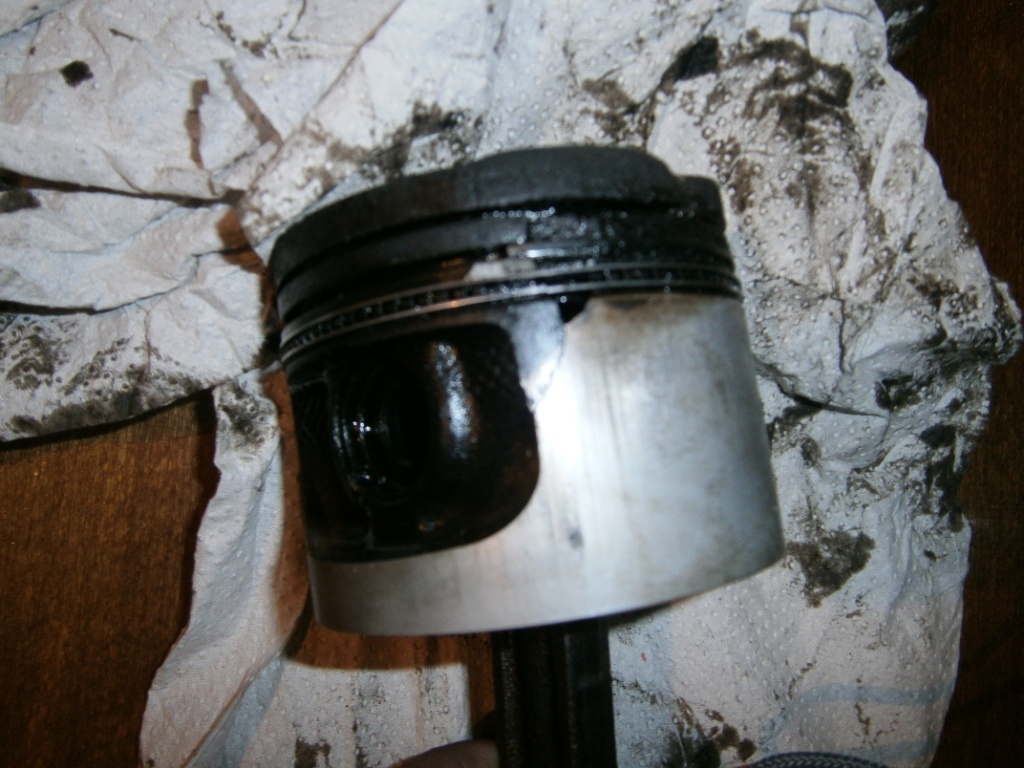

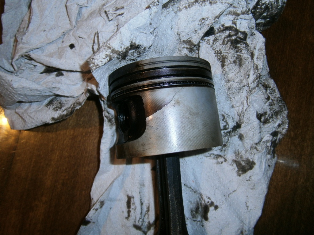

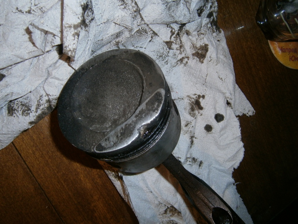

И така скъпи съфорумци моят проблем е решен, Оказа се че втори цилиндър няма компресия, след отваряне на двигателя се оказа, че буталото е издухано,
След смяната му всичко е наред! Цялата олелия е 200лв!
