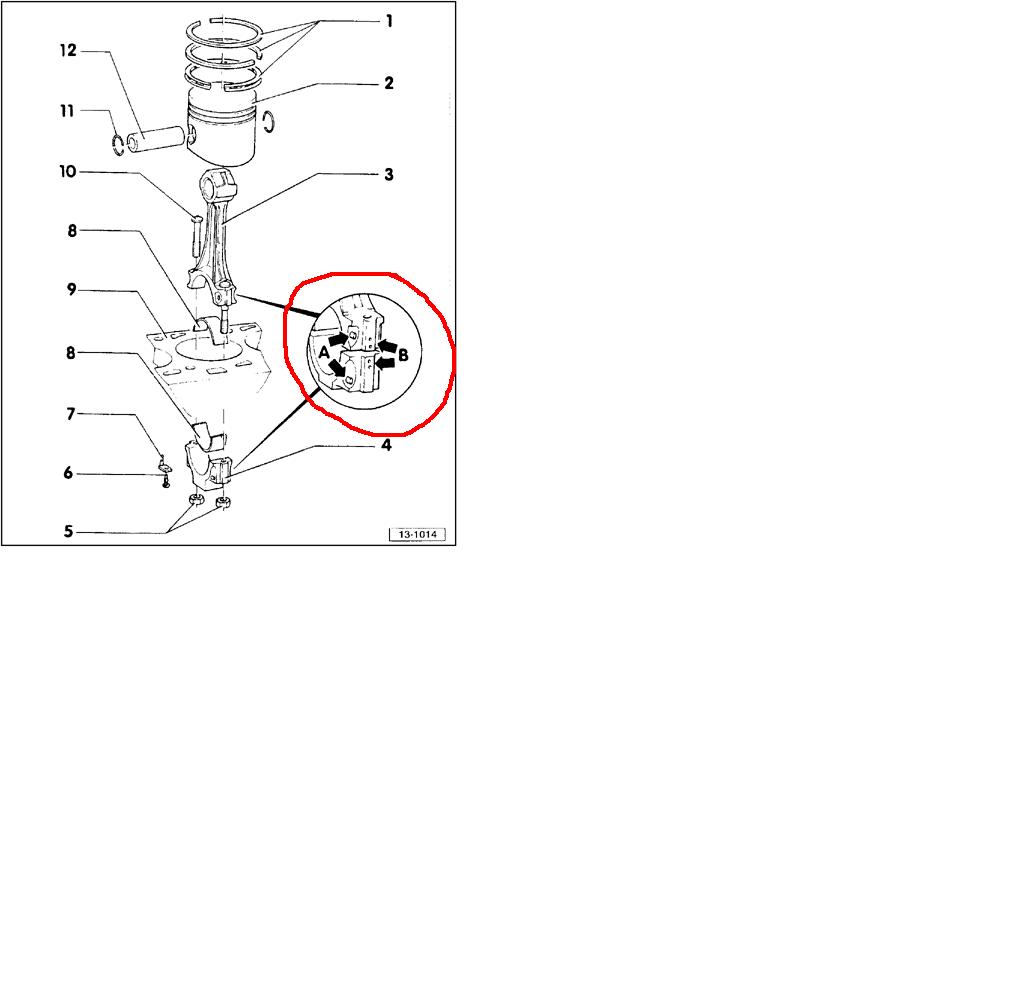

Значи попринцип на биелата и на петата имат емблемите на ауди и на vw и трябва да съвпадат а от другата страна има някакви числа и така обърнеш ли петата емблемите не съвпадат!

Ето
