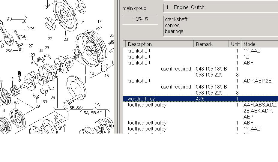

Тая шпонка в самата зъбчадка ли е
или е свободна като кайл при мен липсва и не знам как трябва да изглежда зъбчадката ?Коляновия вал има место за шпонка един прорез правоъгълен и в края му е полумесец а зъбчатката как е?
- radotom
- Модератор
- Мнения: 19748
- Регистриран на: Пет 10 мар 2006 19:42
- Автомобил: Passat B6
- Двигател: CBBB
- Местоположение: Пловдив
Re: Голф 3 ГТИ 16в не пали?
Трябва да си има шпонка
Тя е маркираното на снимката и е за всички двигатели (не са изброени - значи нямат разлика)
Самата ремъчна шайба вече има значение - разлика в броя зъби, предполагам.
За кой от двата белега говориш, че са си били - разпределителен-маховик или разпределителен-шайба?
През отворите за свещите можеш ли да светнеш и да видиш челата на буталата?
Иначе - баси каръшката дивотия, дето те е застигнала!
opelfan написа:имаше изместване на белезите преден на ангренаж и
заден на маховик не съвпадаха, но кол спрямо разпред вал си бяха на
белег.
