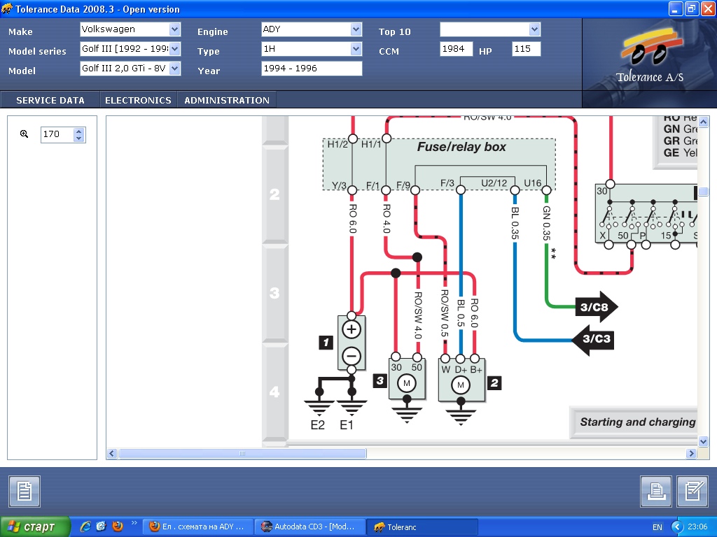

Ел . схемата на ADY двигател- имам малко въпроси
vladobo
Мнения: 474
Регистриран на: Съб 20 ное 2010 21:16
Автомобил: мерцедес
Местоположение: sofiq
Re: Ел . схемата на ADY двигател- имам малко въпроси
Мнениеот vladobo » Пет 25 май 2012 21:49
При мен са изкарани като допълнителни уреди :вода, налягане масло, зареждане акумулатор и обортомер- не е на оригиналното табло
overapac
Мнения: 712
Регистриран на: Сря 03 дек 2008 23:56
Местоположение: България
Мнениеот overapac » Пет 25 май 2012 21:56
е, жълтия пак си е за стрелката на водата! :beer
vladobo
Мнения: 474
Автомобил: мерцедес
Мнениеот vladobo » Пет 25 май 2012 21:59
има логика, :beer но е по трудничко като нямам букса която да отива както си му е реда на таблото и да си заспи всичко, утре ще го пробвам дали ще сработи с уреда на таблото
overapac
Мнения: 712
Мнениеот overapac » Пет 25 май 2012 22:07
зелено - оборотомер
синьо - зареждане на акумулатора :
