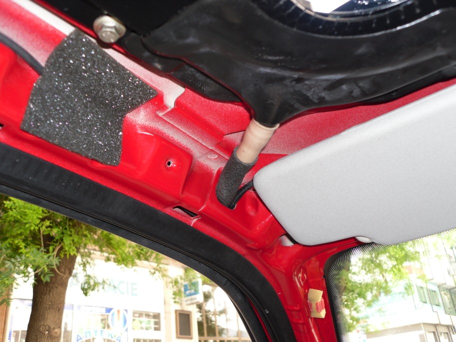

откачаш го от края и маркуча за отичане се вижда
едит:
през тука надуй с компресора

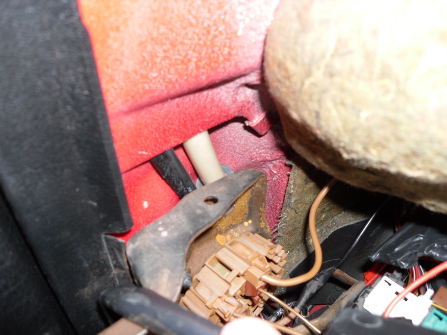

а тази снадка не знам как ще я докопаш - аз без табло едвам бръкнах

Благодаря, Колеги. Проблема е решен, излезна малко по сложно от очакваното. Маркуча беше нарязан на две места незнам каква е причината, но като го видях и аз самият се изумих. разкачихме таблото за та имаме достъп за смяна доста играчка но стана чакаме дъжд сега да видим какво става.
