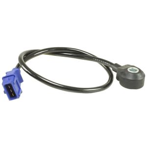

Koлеги, какви са симптомите при не-добре функциониращ детонационен сензор?

:redface Нямах в предвид истински детонации, а каквото там отчита този сензор :c020
На англ. се казва Knock Sensor, на Български мисля се казва детонационен сензор и е монтиран до цилиндрите на джета 2 (на някой тойоти и аудита май е под двигателя) и би трябвало да коригира ъгълът на запалването при ускорение и на свободна?

Как се диагностицира детонационен сензор - Knock Sensor.
Явно има два вида:
- Mass Piezo Electric - по разпространени
слушашти за всякакви шумове в двигателя. Тестват се като вържеш волтметър към маса и единственият кабел на сензора, при почукване в близост до сензора той генерира между половин и един волт прав ток.
- Resonance Piezo Electric
слушат за определена честота (5000 до 9000 херца) която двигателя генерира когато ъгълът на изпреварване на запалването не е оптимален. Тества се отново с волтметър, отново се търси половин-един волт прав ток но за целта двигателя трябва да се приведе в сервизен режим за да започне сензора да произвежда електричество.
