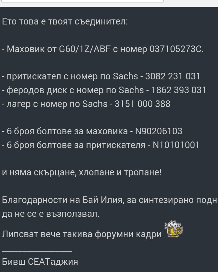

Нямам номер колега,търсих но уви неможах да намеря.Питах тези от форума който само от тях взимам всичко за колата(de auto) и ми предложиха това
- nuri_3556
- Мнения: 790
- Регистриран на: Сря 14 юли 2010 15:43
- Автомобил: Golf 3+golf 4
- Двигател: AEK 1995+AGU 250+
- Местоположение: Устина
Re: Golf MK3 Съединител от ВР6 на 1.8Т
Ако е с този номер съединителя значи не е заменка така ли?Гледам че си навътре с нещата колега
това са номерата

И на мен ми предстои тази процедура другия месец .
Предполагам че номерата които са дадени за частите са активни и няма никакви проблеми с тях нали така колеги ?
А някой да е купувал тези части в близките 5 месеца за да ми даде някаква представа за цената и за парите които трябва да имам за процедурата :)

Всичко пасва както трябва колега,аз болтове имах но си купих нови за всеки случай.На мен ми легна около 320 с болтове те,лагера,феродото и притискателя,но без маховика е тая цена
