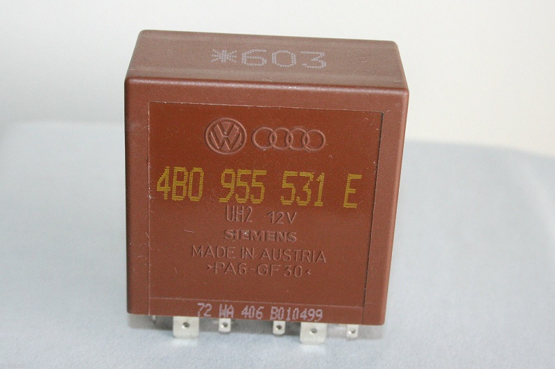

Някой колега с Голф 4/Бора/Пасат В5,В5.5,който има като екстри пръскалки на фаровете,и няма сензор за дъжд,би ли снимал релетата под волана?

реле за пръскалки без сензор за дъжд - 4B0 955 531 E ( реле 603 или 389 еднакви са )

Golf4V6 написа:реле за пръскалки без сензор за дъжд - 4B0 955 531 E ( реле 603 или 389 еднакви са )
Къде е позиционирано въпросното реле?

Мнениеот Golf4V6 » Чет 29 окт 2015 0:33
на мястото на реле 192 се слага

Мнениеот Zdravko Zankov » Чет 29 окт 2015 7:50
zografski,явно е това кафявото при теб.

Re: Пръскалки фарове ГОЛФ 4
Мнениеот zografski » Чет 29 окт 2015 9:25
:mhihi Ето че все пак имало и кафяви релета :mhihi Айде дано свръши работа :smile

Мнениеот Zdravko Zankov » Вто 03 ное 2015 18:51
Малко ъпдейт по темата.
Намерих реле с № 4В0 955 531 С/№ 389.
След поставянето имам работещо у-во за измиване на фаровете и програмируем интервал.
Благодаря на колегите включили се в темата със снимки и мнения.
