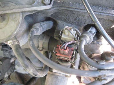

Датчика за температурата са три.До колкото успях да разбера единия черния е за стрелката на температурата на таблото, червения е за управлението на карборатора, и остава един сив които съм сигурен че е за лампата на таблото поне така излиза по парткаталога.Всичките датчици са събрани на пластмасовия щутцер които е хванат към двигатепя а от другия край излиза с траба към горния край на радиатора.

Доколкото си спомням, датчика за температурата, който отговаря за показанията на стрелката и лампата е само един единствен. Той е по-малък от останалите. Има още два по-големи, които пак са датчици за температура, но те не са свързани с таблото по никакъв начин и теб не те интересуват. Тях няма да ги пипаш. Оставяш ги включени както са си.
Щом нямаш датчик за нивото на казанчето, тогава проблема с тази мигаща лампа се дължи или на спукани спойки на таблото/дефектно табло, или на дефектен датчик, или на окъсяващ кабел.
От теб зависи, да откриеш в кое от тези три неща се крие проблема. В предния пост ти написах как може да ги провериш едно по едно.
Ако може дай една снимка на тези датчици, може при тебе да са по-различни нещата.

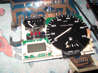

Колега днес пак ще свалям таблото да го прегледам да видя има ли нещо и пак ще го припоя и ще пиша.Блягодаря за съета.

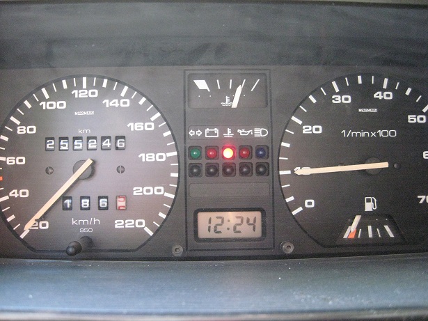

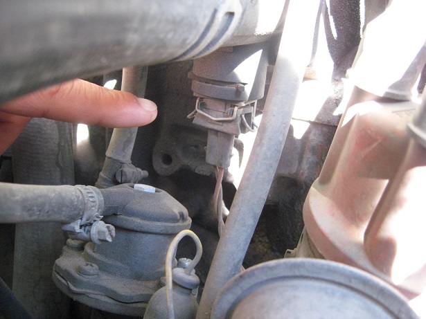

Ето колегаи и малко снимки ако може да ми помогнете малко повече а след малко слизам да сваля таблото за да го прегледам пак както ми сподели в по горните постове колегата.

Колега само да спомена че таблото ми е малко по различно. И цялата електроника е зад оборотомера няма нищо общо с това табло което си показал в поста по горе.

Датчика за температурата и лампата е само един и е черния,намиращ се от долу на тройника!Ако е имало теч от там в предно време е възможно буксата към инсталацията да е натекла и да прави проблем!
