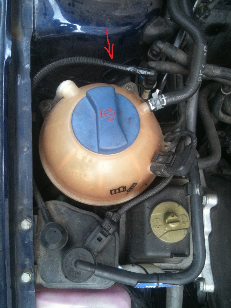

След като сряда си сложих газовия инжекцион, още на същия ден, колата започна да ми гасне на свободна скорост, като преди да загасне оборотите почват да играят нагоре-надолу. Проблема който имам с оборотите си оказва влияние. На другия ден отидох да ми настроят газовата уредба и колата спря да гасне, а газаджията каза, че според него имам проблем с електронната газ. Оборотите ми на бензин седят на 680?!! Смятам, че трябва да се качат някак си. Днес дадох колата на нашите да отидат до село и колата отново е почнала да гасне на свободна скорост. Не знам къде да я карам вече. Също така се случва и да гасне на ниски обороти по време на завой
Последна промяна от bEcREATIVE на Съб 11 окт 2014 16:01, променено общо 1 път.
bEcREATIVE
- Мнения: 122
- Регистриран на: Пет 17 апр 2009 12:41
- Автомобил: Golf 4 1.6 16V
- Двигател: AZD 2002
- Местоположение: Plovdiv
Re: Golf MK4 2002г. AZD 16 V - Emission workshop
Забелязах, че този кабел е напукан и съм си поръчал нов. Мисля, че е свързан с горивото, но както знаете може и да съм далеч от истината
