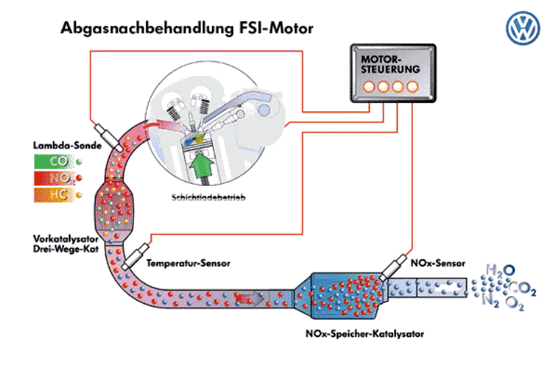

до колкото разбирам има 2 катализатора и 4 ламбда сонди . При мен проблема е при втората сонда след втория катализатор.
https://www.youtube.com/watch?v=sAGRwsdHKx0 на клипа се вижда точно кой сензор е
https://www.google.bg/search?q=nox+%D1%81%D0%B5%D0%BD%D0%B7%D0%BE%D1%80+%D0%B7%D0%B0+%D0%B3%D0%BE%D0%BB%D1%84+5&rlz=1C2AVNC_enBG561BG561&biw=1046&bih=694&tbm=isch&imgil=hlCLy9ukAInXtM%253A%253BSCTeZOsmWzwnWM%253Bhttp%25253A%25252F%25252Fwww.youtube.com%25252Fwatch%25253Fv%2525253DsAGRwsdHKx0&source=iu&pf=m&fir=hlCLy9ukAInXtM%253A%252CSCTeZOsmWzwnWM%252C_&usg=__KAwUSTYRpZarY0Bu5tWifOXp9qg%3D&dpr=0.9&ved=0CCsQyjc&ei=8AQsVbTAIMagsAH51IHQBQ#imgrc=hlCLy9ukAInXtM%253A%3BSCTeZOsmWzwnWM%3Bhttp%253A%252F%252Fi.ytimg.com%252Fvi%252FsAGRwsdHKx0%252Fmaxresdefault.jpg%3Bhttp%253A%252F%252Fwww.youtube.com%252Fwatch%253Fv%253DsAGRwsdHKx0%3B3000%3B2250 това е и как изглежда

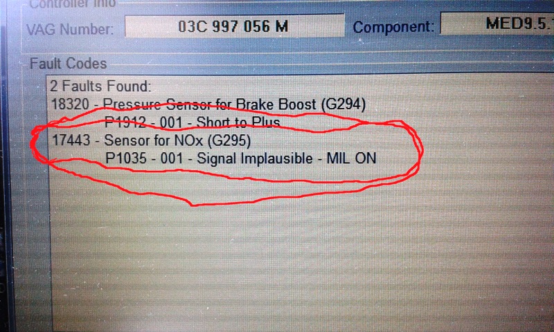

harri
- Мнения: 46
- Регистриран на: Сря 21 яну 2015 19:16
- Автомобил: Golf MK 5 FSI 1.6 BLP 115 K.S
- Двигател: BLP020105
Re: Golf MK5 1.6 FSI 115к.с BLP - смяна на горивен филтър
това е грешката от диагностиката в сервиз на фолцваген

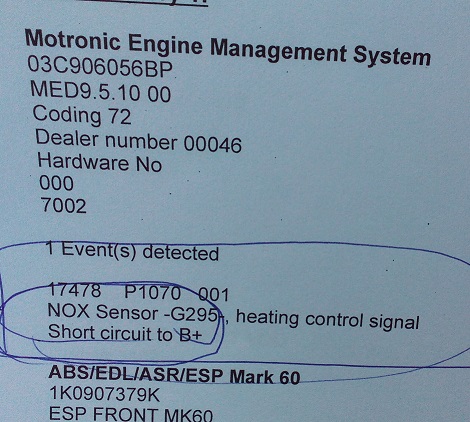

Колега извинявай,че ти пиша в темата но и аз имам от скоро подобен проблем светна ми лампата на инжекциона закачих я на vcds и ми даде следната грешка:
Някой може ли да ми каже тоя nox сензор коя сонда е? преди или след катализатора?

Здравейте, и аз съм със същия проблем greshka 17478 NOx sensor (G295) така съм си я купил и карам вече година и половина.
