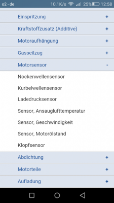

Трябва да почистиш дросела,за това ти клати оборотите.
А за гасненето на пълен ляв/десен,има един датчик който казва в такива случаи на компа да вдигне оборотите,може при теб да е заминал.

Мнениеот simonb » Пон 11 апр 2016 13:03
За какво е този датчик/сензор, понеже има няколко и не знай точно ?!
