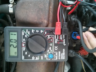

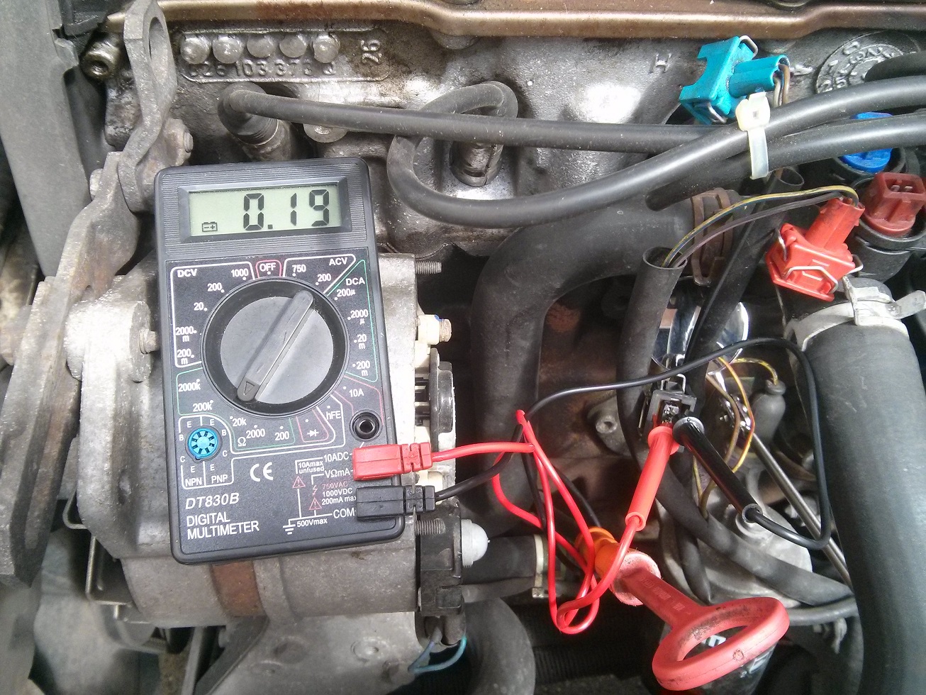

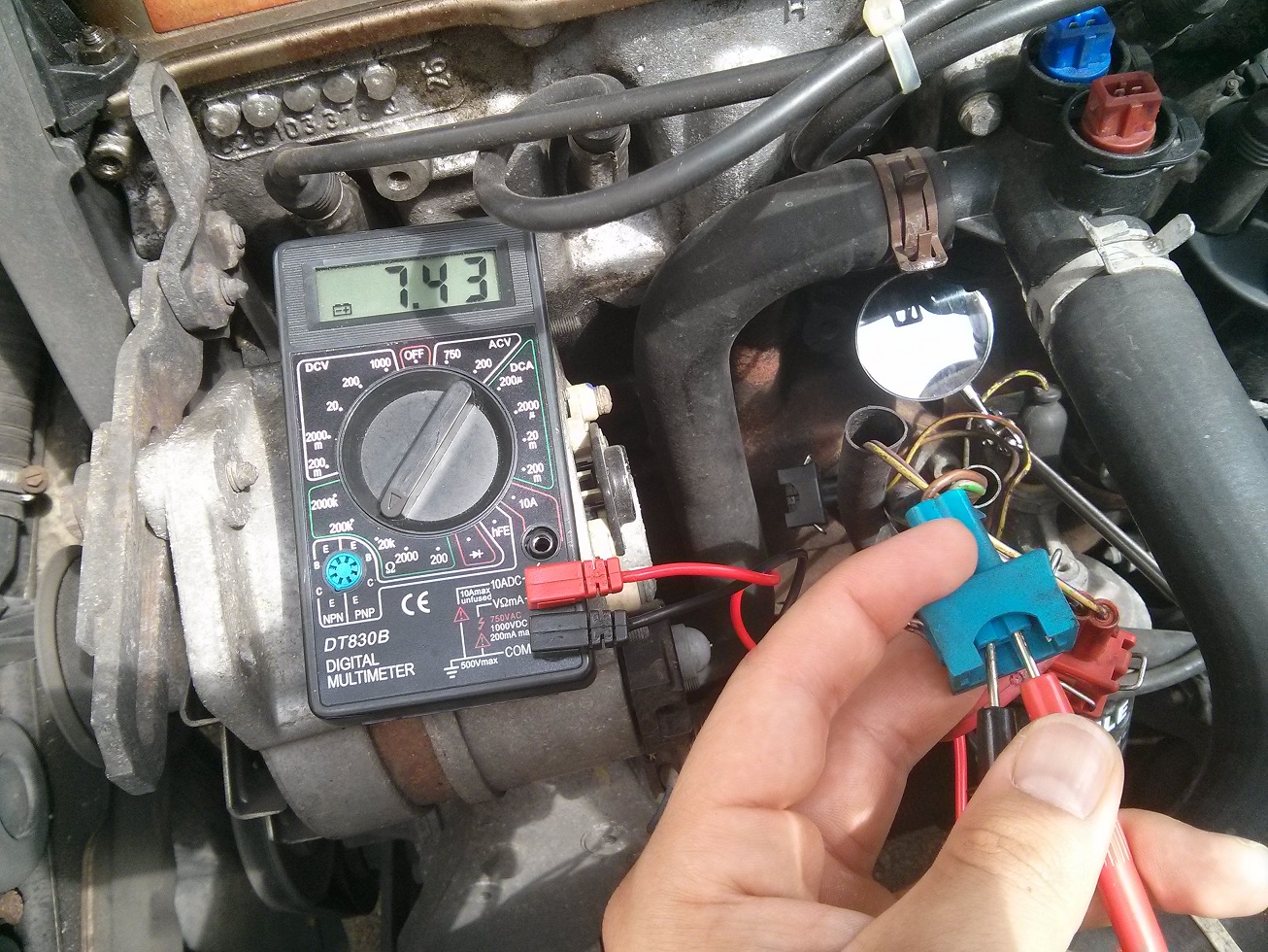

Предполагам, че е забучил сондите в буксата с кабелите, а не в датчика, мултицета се е шашнал и е показал температура 500 градуса, 2 - 3 ома май съответстват на такава температура :mhihi
А волтовете или са следствие от вече прецакан мултицет или всъщност са омове или и аз не знам.
При всички случаи за да има реален шанс за успех му трябва постоянна връзка за напътствия. Примерно скайп и камерата да гледа към жиците. А най-добре да си кара така, като се върне в Бг ще иде на майстор и ще се види къв е проблема.
Аз залагам 50ст за проблем в таблото.
Засега няма да е излишно да измери напрежението на акумулатора с този мултицет :exclaim

Ама мултицета на снимката не мери температура. Пък и без това входа на мултицета мери напрежение, когато е в обхват температура. Правилно си е измерил и буксата и датчика, само дето на буксата може да е имал в предвид 12. Измерването на акумулатора е чудесна идея. И аз залагам 50 стотинки за датчика обаче :yahoo
ktamen
Мнения: 6370
Местоположение: София - Ямбол
Re: Джета 2 1,8 90 к.с. RP 91г. проблем с вратите и температура на таблото
Мнениеот ktamen » Пон 25 юли 2016 0:55
Megasquirt написа:Ама мултицета на снимката не мери температура.
Да, но датчика (обикновен термистор) мери температура. Ако съпротивлението му наистина е няколко ома, това отговаря на 500 градуса.
Така или иначе гадаем и двамата. Струва ми се неоправдано рисково да се дават съвети на автора, как да рови из жиците. Тези 20 - 30 волта на мен са ми предостатъчни.

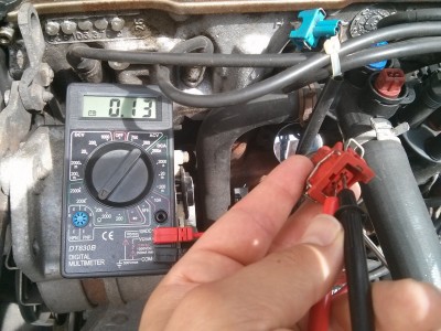

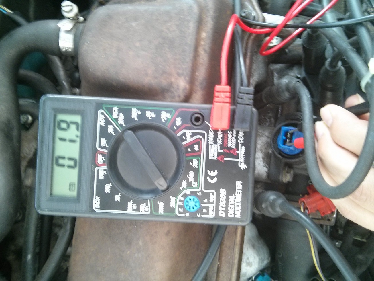

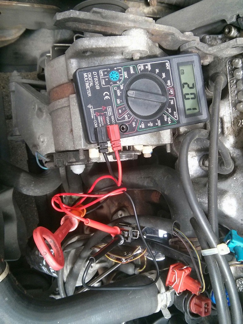

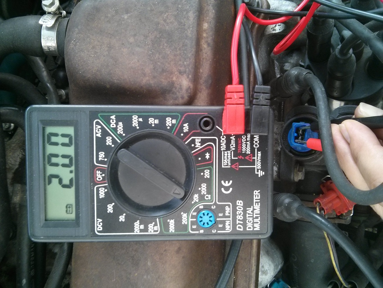

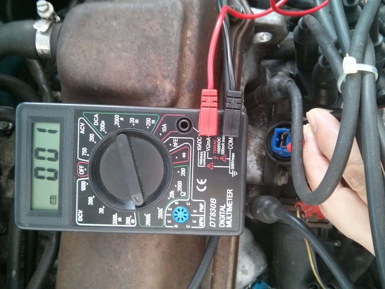

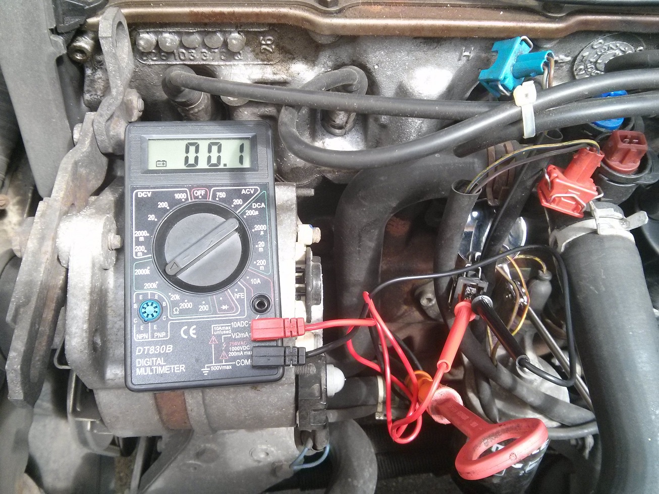

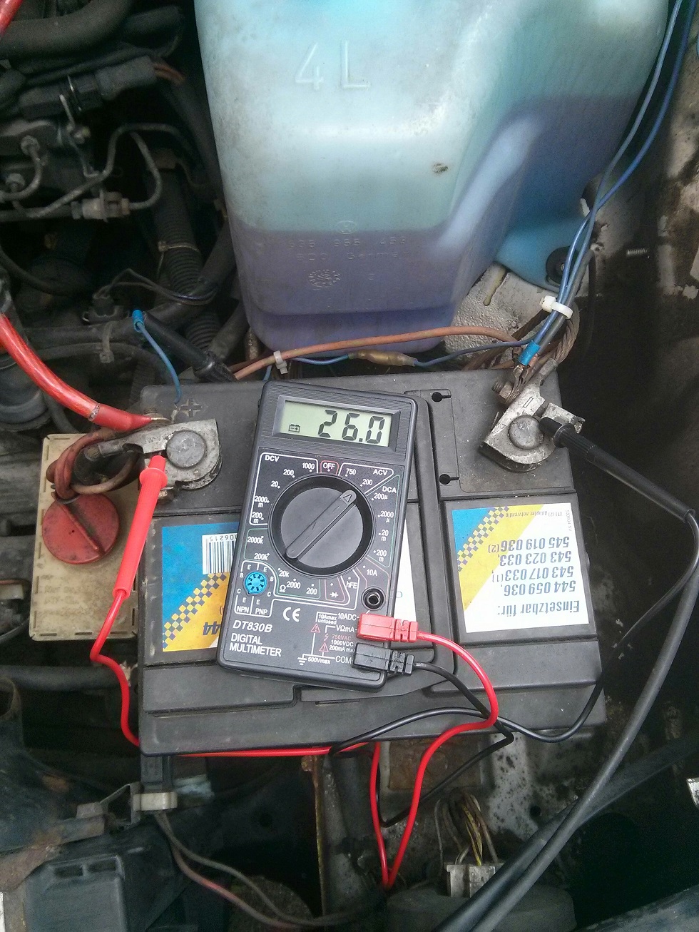

Днес замервах отново на студен двигател, след работа и трите датчика, черният и червеният на ОМметър от 200 - 200к не мръднаха седяха си на 1-ца, но синият показа резултати. Също така замерих и буксите на трите датчика отново на ОМметър и те дадоха резултати, с която смятам че имам два датчика за смяна, но Вие ще си кажете мнението.
Благодаря
Акумулатора го замерих без да е запален двигателя
черната букса при 2000 ома
черната букса при 20 Кома
черната букса при 200 Кома
червената букса

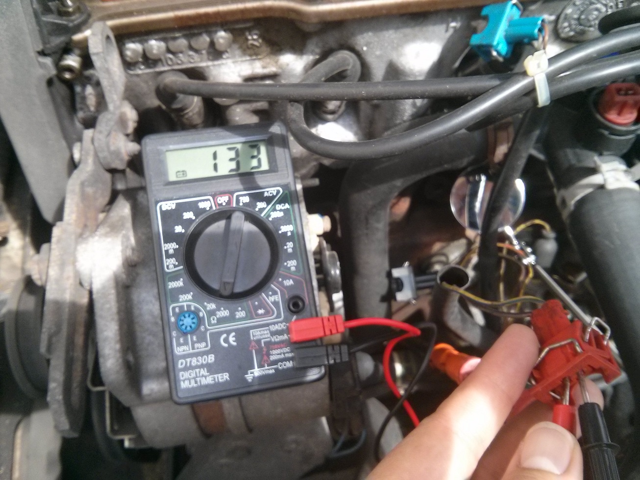

продължение
синия датчик само той даде резултат

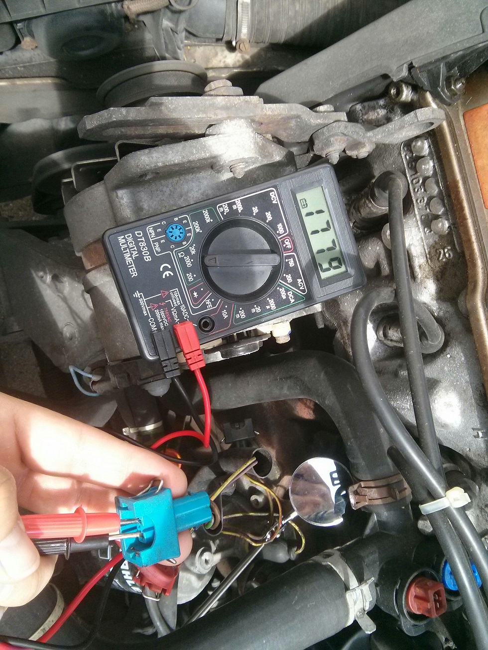

Мнениеот Shanista90 » Пон 25 юли 2016 14:10
замерванията на синия датчик при различни стойностти на омемтъра

Ако ти пусна тема с обяснение на български как се ползва мултицет, ще имаш ли време да я прочетеш? Не че е трудно човек сам да си намери. Докато не ти стане ясно за какво са обхватите на метърчето, просто ще продължаваш да правиш откровени глупости и да си губиш времето. Не случайно пиша за измерване на датчика, и измерване на конектора от инсталацията. Не виждам да правиш разлика. Смело действаш, а дори не знаеш какво изобщо мериш. В такъв случай е добре да се почне само с 6V крушки и големите плоски батерии 4.5 волта. Не се шегувам, ще научиш много от опит. И то няма какво да се мери с дни, просто няколко часа трябва да си поиграеш с тях. BTW 100% си имал и упътване на мултиметъра. там също пише всичко, което трябва да знаеш.
П.П. тези свински опашки на кабелите на свещите, ако те кефят, поне следващия път ги отрежи с пейнта, да не ги гледаме. Иначе наистина добре, че постна снимки, за да разгадаем мистерията по измерените ти стойности.

Поне стана ясно, че мултицетът е за боклука. Отвори го и потърси вътре подходящ резистор. Или поне пусни една снимка на платката му с добра разделителна способност да потърсим ние.
Най-вляво на дисплея, акумулаторче ли има? Ако е акумулаторче значи трябва да му смениш батерията. Ама не съм убеден, че само батерията му е проблема. В БГ са по 5лв, толкова струва и читава батерия. Аз направо бих си купил друг.
Бе твоя акумулатор е много интересен. Не стига че е 26 волта, ами и променлив ток дава :mhihi
Купи си друг мултицет, този е прецакан :mhihi
