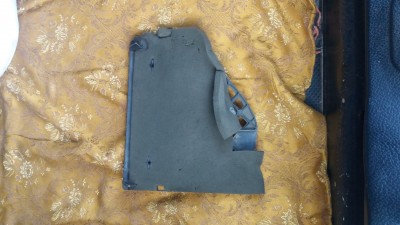

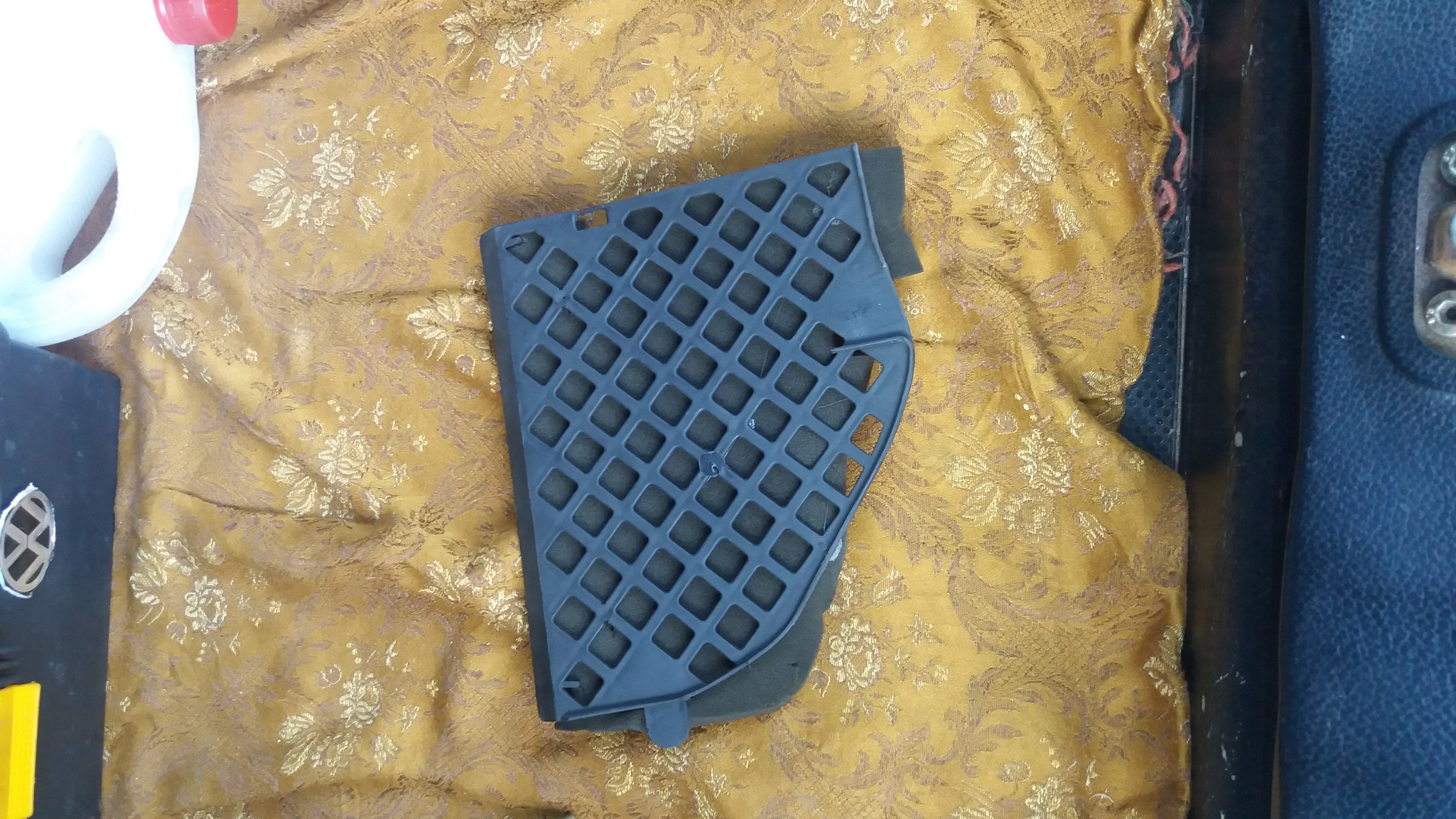

да , точно както ми казахте 21 бушон беше изгорял!благодаря за помощта на всички! но изкам още малко помощ.при свалянето на долния капак този със зелените копчета изпадна незнайно от къде друг капак с донапрен. гледах но не открих къде да го и как да го сложа .

Тоя капак е отдолу под таблото с бушоните наврян и се хваща с 2 щипки.

къде под таблото? под капак със зелените копчета ли ?

Човек, капакът да видиш бушоните е на 2 зелени щипки. Гледаш таблото с бушоните. Тоя капак стои точно под него и се хваща отдолу за металната шина, на която седи таблото. Декоративен е.

и как се захваща, и може ли без него?

Захваща се към рамката, на която лежи бушонното табло. Има щипчици и отзад има една по-дълга. Ето тук се вижда най-отдолу, под бушоните.
