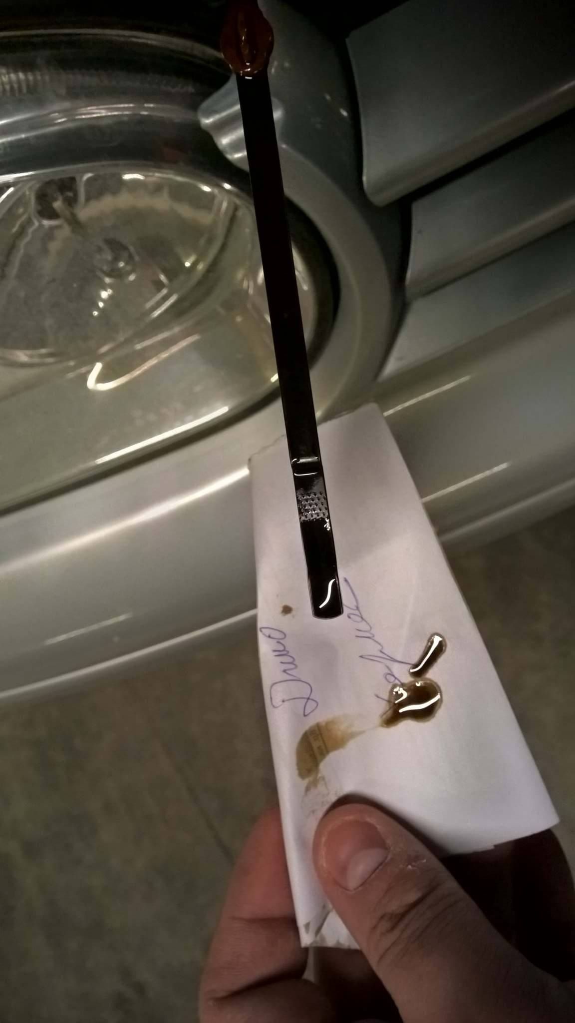

Ето след малак тест минах 600 километра извън градско и къде е щеката какво се е случило с маслото .

Re: Голф 4 1.8Т гори масло
A) Не си го изчакал да се източи хубаво - да не се стича за секунди маслото в картера все едно е въздух под налягане
Б) Колата е под наклон?
Нито едно от двете неща колега колата е стояла без да работи близо 12 часа .
Колата не е под наклон .
А за тия 600 километра ръчкал ли си я колата - в смисъл ако си я карал с повече от 140-150 е нормално да си апе масло. Все пак тук защрихованата част са ти някакви си 200-300 милилитра.
П.С. Аз съм с 1.9 ТДИ АВФ и съм изминал 5000 километра от смяната на маслото. Карането ми е извънградско - около 90% от времето като под 120-140 не слизам. За момента ми е изгорило около 600 грама, което за мен си е ок.
