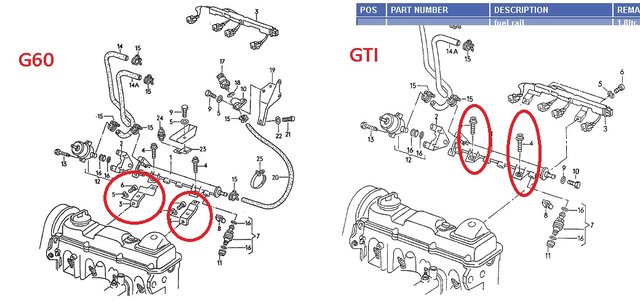

Главата отлежава готова профилактирана вече почти месец. Имам чудене относно дюзите, по-скоро отворите им. Консултирах се с колега от форума (Одата), който е правил нещо подобно - глава от ГТИ с колектор за карбуратор/моноинжекция. Той ме посътветва да навия болтове и да ги уплътня с нещо, там където ляга дюзата в пластмасовото легло. Този вариант го оставям за последен. Разглеждах схеми в ЕТКА и забелязах, че при G60 моторите, горивната рейка с дюзите е хваната с две планки за главата, вместо за колектора (както е при ГТИ). Прилагам две схеми с разликите. На някой ако му се намират въпросните планки с болтовете - бих бил благодарен, ако ми даде шанс да ги купя, за да затворя и уплътня отворите, както си му е редът.

Искаш да запушиш дупките за дюзите ли? Навии има някакви болтове с тефлонова лента примерно и айде.

Explode12 написа:Искаш да запушиш дупките за дюзите ли?
Баш. Но това го оставям за последен вариант. Предпочитам да ги запуша с дюзи.

Мнениеот Explode12 » Пет 09 авг 2019 7:18
Какво те спира? Няма да ползваш дюзите предполагам така че...тамън ти идва. Предполагам знаеш, че много хора така процедират(с болт)..

Explode12 написа:Какво те спира? Няма да ползваш дюзите предполагам така че...тамън ти идва. Предполагам знаеш, че много хора така процедират(с болт)..
Нищо не ме спира. Просто не искам да побългарявам. Реално ми трябват някакви, макар и неработещи дюзи, на които ще им сменя уплътненията, рейка, даже без регулатора и тези две планки, за да си пасне всичко, като от завода. Ако не намеря - ще правя варианта с болтовете. :th_up

Остана ми днес малко време да се занимая с главата. Измерих обема на горивната камера - получи се около 27-28 куб.см. По-напред в темата бях смятал, ама гледам, че е грешно. Общата горивна камера - на главата и част от блока, докъдето стига буталото в ГМТ е реално 44 см3. Излиза, че съм намалил обема й с около 2 см3 - т.е. би следвало да се получи степен на сгъстяване около 9.5:1. Зачистих и леглото край отвора за фланеца на антифриза към парното - ще слагам метален фланец. Живот и здраве се разбрах със зет ми да правим монтажа на главата към средата на Ноември. Още не съм намерил планки от Г60 и накрая наистина ще мина на варианта с болтове и тефлонова лента, за съжаление. Надявам се следващият ми пост по темата да е с монтирана нова глава :th_up
