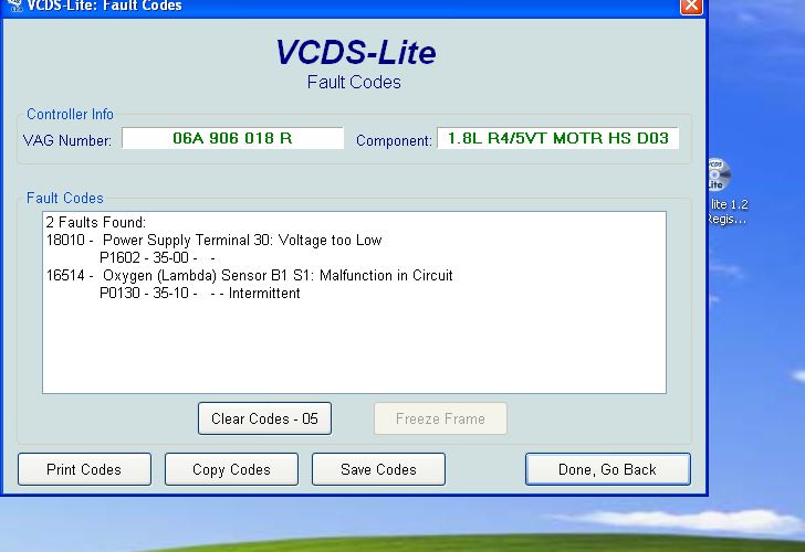

След като сглобих, закачих акумулатора и отворих VCDS-a на контакт:
Грешката за захранването според мен идва след разкачане и закачане на акумулатора. Изтрих ги, прегледах температурите - всичко изглеждаше на ред. Завъртях - първия път не запалаи. Втория запали от раз, изфорсира се както си прави обикновенно и след това започна да сваля оборотите - в този момент започна пак да се тресе. След 1-2 минути опита леко да покачи обиротите и за 10 секунди поизравни работата и след това пак се прецака. Появи се отново грешката за Ламбда сонда-та, загря си до 90 градуса, пусна си перката и т.н. ...

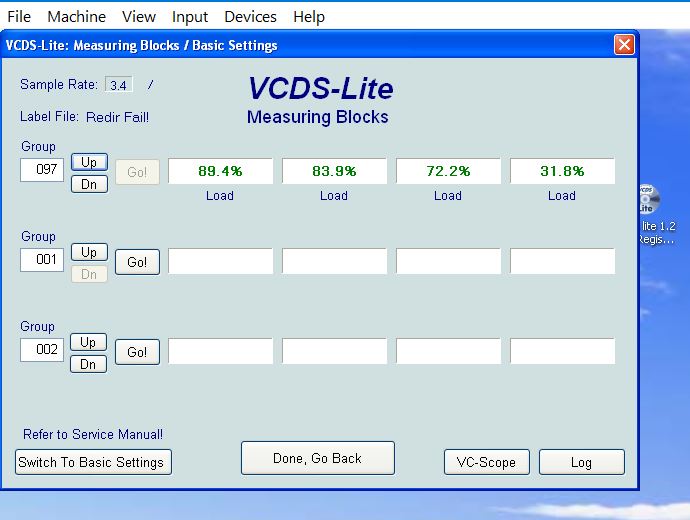

Докато я чаках да загрее се "разхождах" из каналите на програмата и ми направи впечатление:
Последната стойност се разминава драстично с останалите, но не зная какво ще рече това.

Я вземете един мултицет и го опрете в клемите на акумулатора. Запалете колата и ми кажи с колко зарежда. След това включете всички консуматори, фарове и вентилатор на парното на максимум и пак ми кажи с колко зарежда. Тези показания за тока не са добри, които си написал. Щом под товар е паднал на 12.9, това означава пробив в диодната плочка на алтернатора. От проблеми с тока, може да ти идва абсолютно всичко.

Окей! Сутринта ще проверя тази работа! И ще ъпдейтна. А снимката на която само четвъртата стойност е различна-97ми канал. Това за какво се отнася?
Благодаря!
