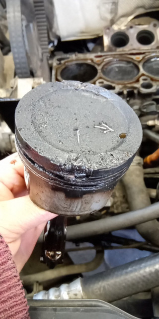

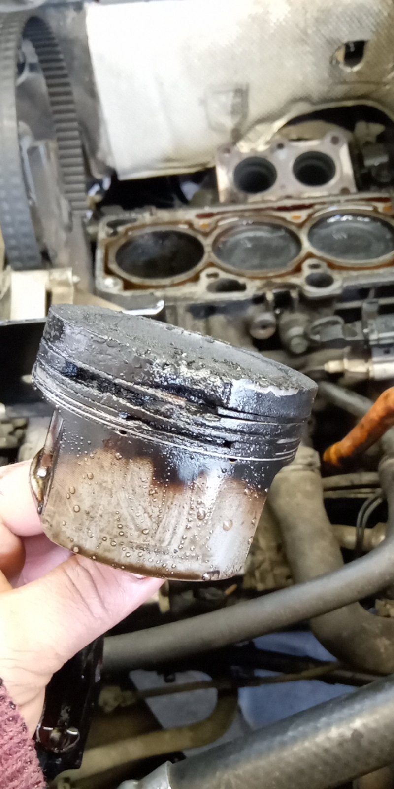

След изминати 15к километра, след слагане на добавка Римет, реших вече да отворя двигателя колеги... И познайте..!? :) върнах се при стария си майстор мой приятел, вика ще сменим сигментите гарнитури шлайф и готово.. Но уви предния майстор беше изтървар гайка..

Някои изтърват, а други слагат нарочно... Този е за бесене, можеш да го натиснеш за причинени щети, иначе съд...

Tова бутало няма как да е дало 9.5 бара.

Вече съм с нов рециклиран двигател, засега добре за 2к километра, не харчи масло и върви! Срещу 650лв двигател, с части и труд ми стъпи на 1350лв.
