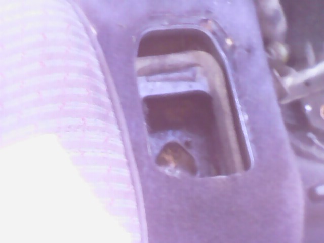

Вътре в купето, освен злополучния тампон, износена беше единствено тази гума и дунапренената лента (нея я нямам, но така ще монтирам кутията обратно)
Всичко друго, вкл. и ябълката са непокътнати, но така или иначе имам нови - ще ги сменя.
