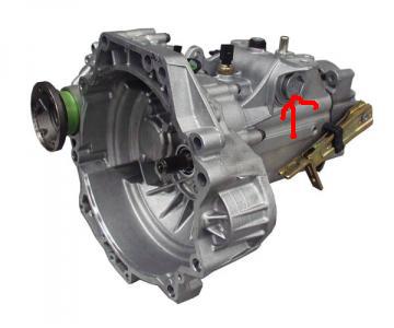

всъщност тапата за доливане е една от тези двете.

а ето тази капачка за какво е.Подлъгах се и развих първо нея а вътре имаше пружина и там също има лостче за скоростите само че от задна страна

Тапата за доливане е лявата от горната снимка само, че погледната отвътре, дясното на същата снимка е аксиалния лагер също погледнат отвътре. Голямата капачка от долната снимка затваря избирача на скоростите и не е трябвало да я пипаш изобщо.

Filcho написа:Тапата за доливане е лявата от горната снимка само, че погледната отвътре, дясното на същата снимка е аксиалния лагер също погледнат отвътре. Голямата капачка от долната снимка затваря избирача на скоростите и не е трябвало да я пипаш изобщо.
затворих голямата тапа както си беше набързо.Направих едно тестово кръгче и няма проблем със скоростите.Нали не съм прецакал нещо?!?

Според мен не си прецакал нищо, единствено може да се появи теч на масло ако не си сложил силикон и можеш да провериш положението след известно време.
