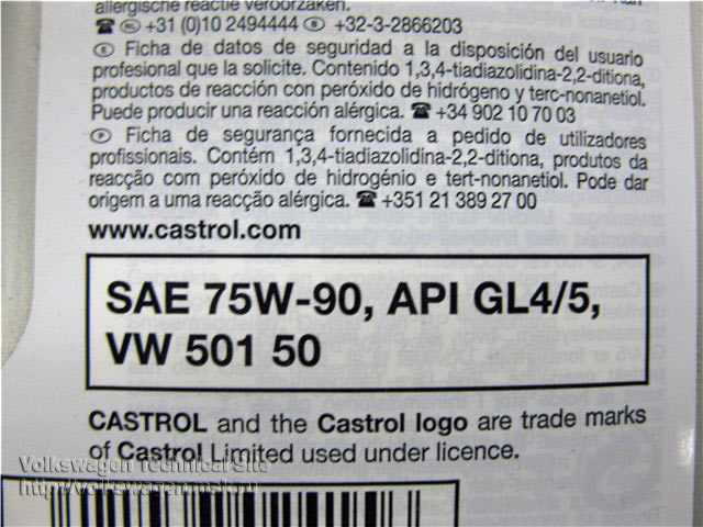

Гледай на опаковката да има тези спецификации:
И да е пълна синтетика, че по магазините зарибяват с квото имат.Казано иначе под 32 лева литър не взимай.

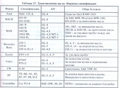

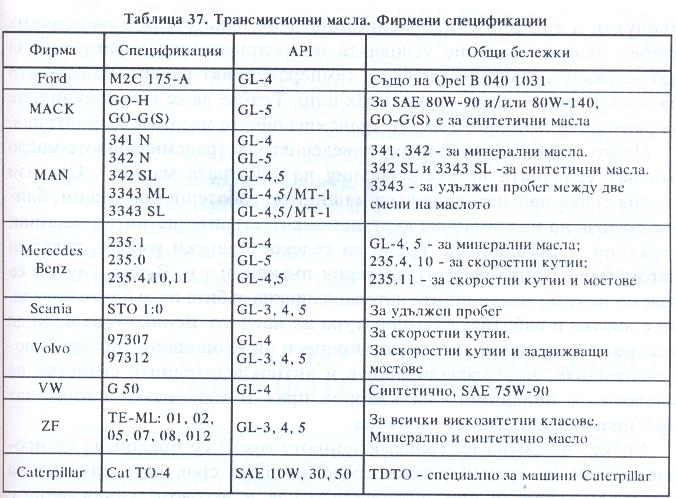

Ето нещо за справки.
