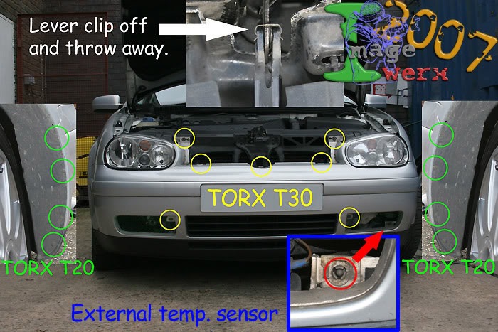

Не е на щипки , с болтове е и е направена да се сваля лесно ! Ще ти пратя утре линк как се сваля ,че сега пиша от gsm

Ето

Лесно пада наистина след като развиеш тея болтове. Обаче ми направи впечатление че тая голфетка няква наточена :)

ето схематично

добре е дасе знаят тези неща, че несе знае кога щесе наложи да си сменим по някоя крушка
