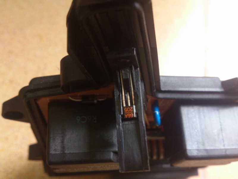

Колега най вероятно не е от реле. При наште машинки има "датчик на хол" (условно наречено). Т.е. транзистор на интегралната схема и магнит на остта на двигателя. Вариантите са магнита да се е изместил от нормалното си положение (да не на 1 линия и транзистора и от там интеграла не получава сигнал дали двигателя се върти). Другия вариант е самия транзистор да е разпоен от схемата(презапоява се като дори не е нужно да разкапсоловаш платката).
За да придобиеш визуална представа виж тук
Колега оправих си джама по начина който си описал. Има един феритен пръстен който се беше отместил по оста на моторчето в посока зъбното колело. Наместих го на мястото му и му капнах малко лепило ( LOCTITE ), зачистих транзистора и пръстена от мърсотията и работата заспа. Подозирам че на повечето хора на които им насичат прозорците това е проблема.

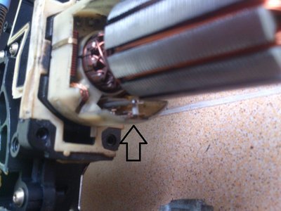

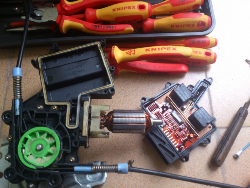

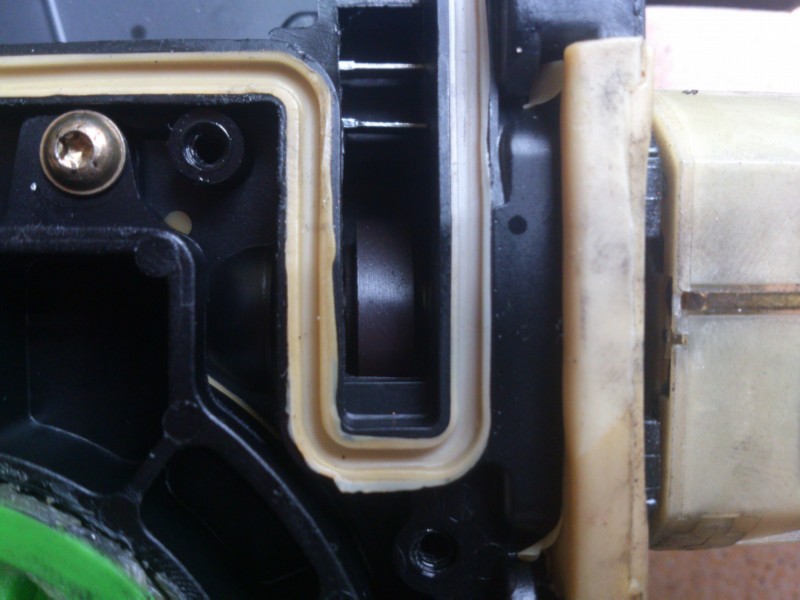

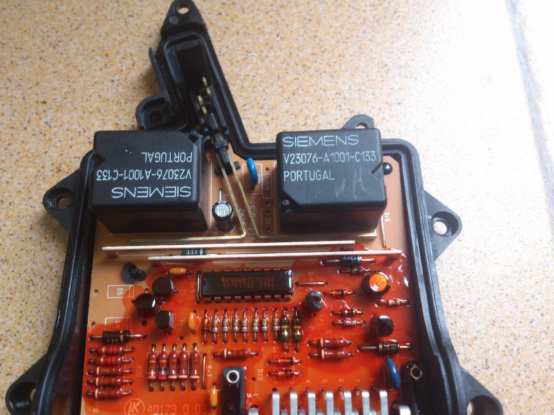

Здравейте колеги! Пиша в тази тема защото мисля, че моят проблем е подобен. Предно дясно стъкло на моето Венто работи няколко цикъла безпроблемно и изведнъж спира независимо в какво положение е стъклото. Интересното в случая е, че проблемът изчезва когато запаля двигателя ако е спряло при изгасен двигател и обратно-трябва да изгася двиг. когато е спряло при запален двигател.И така до момента в който смъкнах кората за да монтирам новите си тонколони чух едно постоянно цъкане от моторчето за стъклата, което беше много загряло. От там направих връзка с това, че като сменях акумулатора човека дето ми го замерва каза, че имам голяма консумация на ток при покой на автомобила.Откачих буксата на стъклата и така карах цяла зима.Днес смъкнах механизма и на пръв поглед всичко си е ОК, феритния диск беше леко изместен, но не мисля, че е от това.Не съм разкачвал мотора, но ролките и жилата са перфектни......Моля ако някой има идея къде може да се крие това "цъкане" ще му бъда благодарен!

Хайде колеги, няма ли кой да помогне....Искам да разбера за какво е релето на посочено със стрелката и дали ще е проблем ако го шунтирам? Феритния диск си беше на мястото,няма затегнали ролки или закъсано жило, по платката няма видимо стопен лак, двете релета работят нормално и остана единствено въпросното реле дето е в мотора......Не остана май друго!!!
