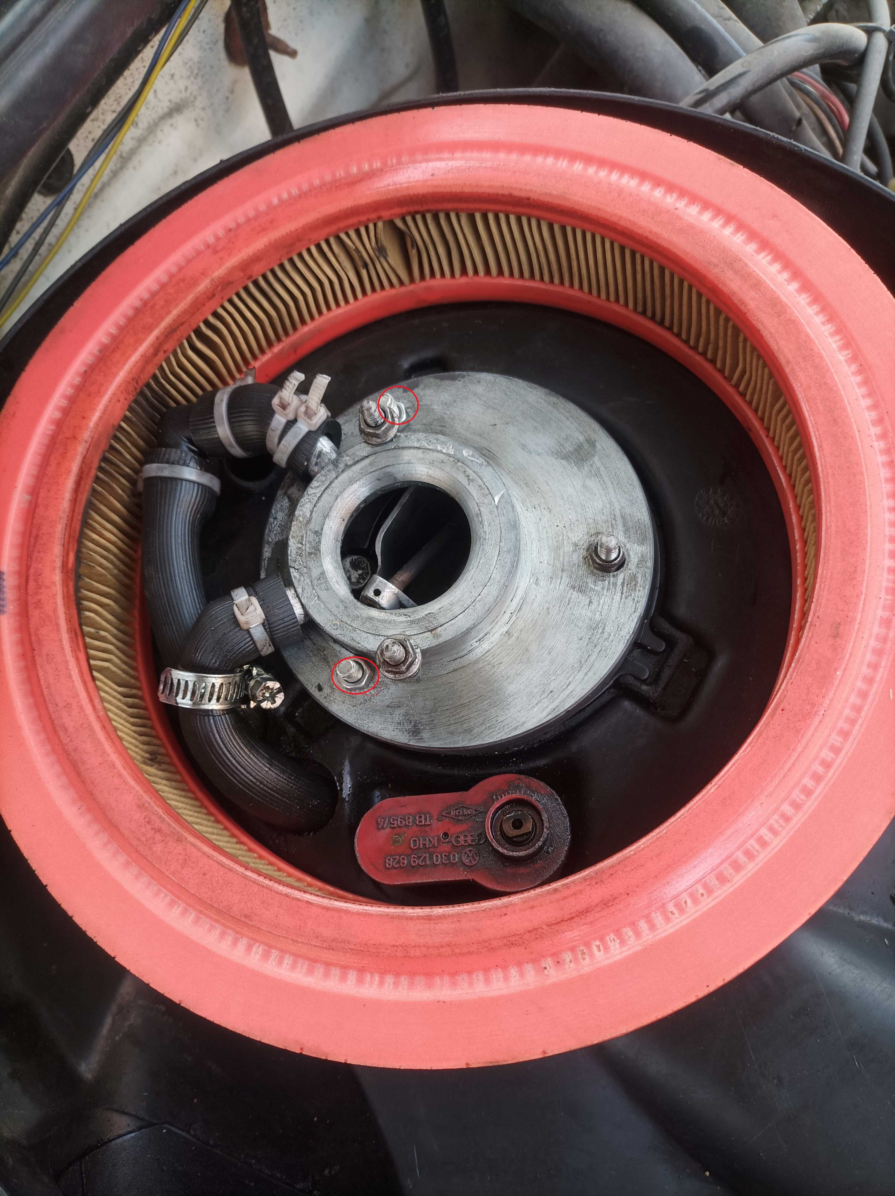

Дойде зимата и колата започна с проблемите пак не иска да пали на бензин ...едва върти стартера, а акумулатора е зареден , като се стопли си пали.....последно гледам температурата е около 9-10 градуса и не пали. . Реших да "почистя" карбуратора и сега вече не пали и на газ. Почистването го направих като пръсках със специален препарат за почистване на карбуратори. Махнах газовата плочка и пръсках отгоре, където е подвижната вратичка и същевременно я раздвижвах. Имаше два болта с дюзички и тях почистих . Монтирам всичко и край няма палене и на газ.
Газовата плочка имаше едни дупки в повече, за които мислех, че са неправилно пробити или за друг карбуратор. Сложих им по един болт, за да ги запълня (да не дава голям разход колата - последно 19 л на 100 км). Да не би да е от това проблема???
На снимката новите болтове са оградени в червено.

Ако и стартерът и акумулаторът са добре, значи не върти заради голямо предварение.

ktamen написа:Ако и стартерът и акумулаторът са добре, значи не върти заради голямо предварение.
Стартерът, акумулаторът и центровката проверени ли са?
С дърпане пробвал ли си?
Дали изобщо има компресия?
Шансът да намериш майстор за тази кола в Кърджали е 100 пъти по-голям отколкото в Пловдив или в София.
