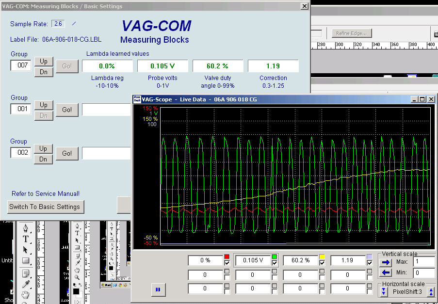

Вчера ми доиде музата и се зачоплих по празния ход и се загледах в нещо интересно.
След като оправих мъркуча стоиностите за регулация от ламбдата на празен ход паднаха от 15-20% на 1-3% (Канал 06 3то поле Lambda reg),но предишното поле 06(2)Idle reg все още излиза извън параметрите.Предполагам ,че това е стоиноста по която дроселовата клапа адаптира празния ход ,но не съм сигурен :? (някои ако знае какво е да казва).Интересното е обаче ,че като подам газ ,или стартирам колата тези стоиности са 0% и лека полека почват да се покачват ,а мотора става леко неспокоен.Това може и да е причината за странните обороти които повечето колеги имат от време на време(примерно в задръствания).Ето и данните:
След това пуснах следващия канал 07 и направих графика.Зеленото е синусоидата на ламбдата.Червеното е коекциите които прави ламбдата(същото като канал 06(3)).Третия параметър обаче Valve duty angle (вързан е за следващия четвърти) които е в жълто стартира от 20ина процента и леко полеко качва на 60% и там се закотвя и с него мотора става по-неспокоен:

Мнениеот irr-lazio » Чет 04 авг 2011 8:22
Хмм... колега, колко време чака за да стигне от 20% до 60%?
В събота ще го пусна и на мойта и ще видим какво става.

Мнениеот Rabbit_TDI » Чет 04 авг 2011 10:06
Горе долу минутка или малко повече.
