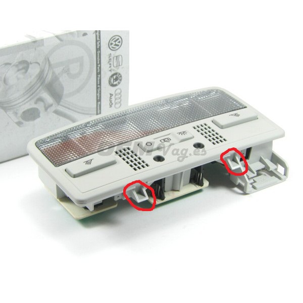

гледам, че има хора, които са монтирали такъв плафон, и имам следния въпрос към тях:
как се сваля този плафон, къде са му болтчетата или е само на щипки? Стъклото го свалих, но по натам не знам как става. Единият от външните бутони ми блокира във включено положение (изпъкнал), това може ли да се оправи или трябва да сменям плафона ?

няма болтчета

т.е. само на щипки, ОК. А къде горе-долу се намират, че при мен е доста плътно и здраво прилепнал и не искам да счупя нещо

Мнениеот VALENTINO87 » Нед 23 сеп 2012 20:55
ето тук се виждат от коя страна са щипките http://shop.ahw-shop.de/vw-golf-4-1j/in ... at..?c=890

Мнениеот PagocmuH » Нед 23 сеп 2012 20:57
Точно от другата страна са,на това което се вижда. :Mr Green Fun :mrgreen:

Мнениеот VALENTINO87 » Нед 23 сеп 2012 20:58
ето ти и една снимка

Мнениеот PagocmuH » Нед 23 сеп 2012 21:00
Сега ме карате да отида до гаража,да изкарам плафона и да ви покажа къде са ламаринките,които се натискат за да излезне плафона.

Мнениеот VALENTINO87 » Нед 23 сеп 2012 21:04
PagocmuH написа:Сега ме карате да отида до гаража,да изкарам плафона и да ви покажа къде са ламаринките,които се натискат за да излезне плафона.
да,колега,сега като се позагледах,наистина по-лесно ще е от другата страна,макар,че аз го свалям и по двата...това са другите щипки

Мнениеот VWGT » Нед 23 сеп 2012 21:08
мерси! отивам да ръгам ...

Мнениеот PagocmuH » Нед 23 сеп 2012 21:09
Как не си го начупил се чудя.
При мен просто няма как да излезне по друг начин. :beer

Мнениеот VALENTINO87 » Нед 23 сеп 2012 21:13
надявам се да сме му помогнали на колегата...няма как да съм го свалял по друг начин,явно се бъркам нещо :roll: (а и беше отдавна)....най-добре да натисне ламаринените щипки,за които спомена колегата Радостин :beer
