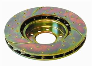

x15
Мнения: 718
Регистриран на: Сря 06 авг 2008 3:06
Re: Дискове и накладки - какви и на каква цена ?
Мнениеот x15 » Пон 01 апр 2013 18:10
Takъв цвят като на снимката по-долу ли са, или са сиви?
