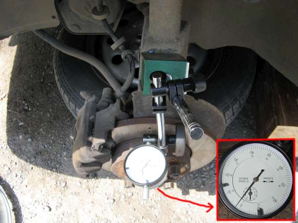

Разбира се чрез... измерване (както и при диска) с индикаторен часовник.
За главината челото се мери максимално близо до външния ръб. Допустимата стойност е от порядъка на 0.02-0.03mm.

Колеги някои има ли такъв часовник ? :icon_smile
