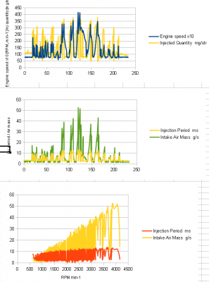

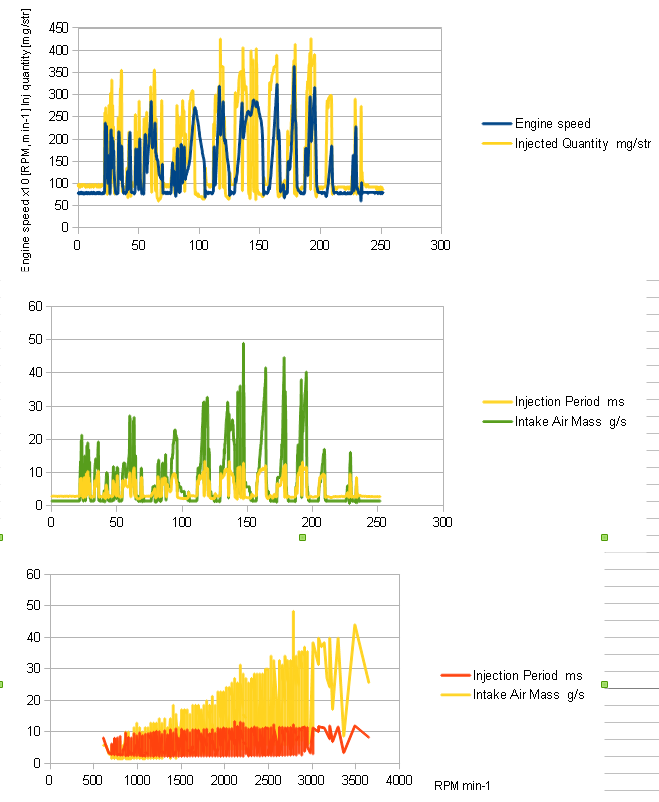

Колеги, дали ще може някой да познае на коя от 2-те картинки колата работи с изключен дебитомер? "Теста", при който са записани логовете, представлява едно кръгче из квартала за 5 мин предимно на 2-3 скорост. :question

1та е без дебитомер според мен , не че разбирам :) ....

plamikcho написа:Имаш 1 бира :beer . Ако и кажеш защо - имаш 2.
Ами когато няма дебитомер, ЕКУ-то подава гориво по схема. В случая на 1та графика най-горе, подаваното количество гориво е според нивото на оборотите, т.е следва схемата.
От долната картинка се вижда , че неработещия дебитомер бърка бърка ламбдата и еку-то преобогатява, поради грешните данни от дебитомера и разхода е висок.
Без да разбирам, по графиките си го обяснявам така.
Аз като смених дебитомера, се смаях от разликата във вървеж и разход, около 1,5 л/100 градско. Не пусках климатроник, понеже мислех, че той дърпа толкова, но сега вече си го ползвам с кеф и разликата в разхода е минимална.
