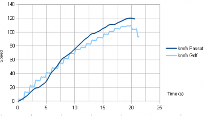

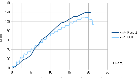

За да стане по-интересно, реших да сравня двете си коли. На Пасата почна да ми приплъзва съединителя преди 2 седмици някъде, но в началото го правеше когато си поиска и се заблудих да не е нещо друго. Покрай другите канали записах с VCDS-a и ускорението на същото място на Ботевградско - преди тунела. За съжаление целта ми не беше личен рекорд, а просто да видя какво се случва. Настъпих порядъчно, но все пак сменях на около 3500 об. Карали сме заедно с жена ми двете коли и при такъв режим на ускорение се откъсвам солидно от Голфа :gruebel . Да, обаче данните показват нещо друго :horror
По каталог:
Пасат Б6 1.9 ТДИ 105 кс ( 250 Нм@1900 об/мин ). Маса: 1477 кг. От 0 до 100 - 12 сек
Голф 4 1.6 SR 101 кс (145 Нм@3800 об/мин). Маса: 1092 кг. От нула до 100 - 10.9 сек
Пасата обаче е с чип и в момента е 143 кс. и 330 Нм@1900 об/мин. :horror Ето данните от измерването:

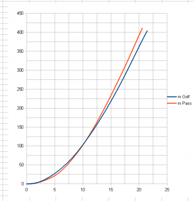

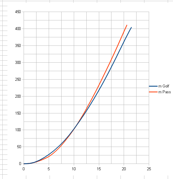

Данните както са записани от софтуера:
Къде се намират колите в даден момент от време:
Обаче - Голфа отчита поне с 10 % по-ниска скорост и съответно изминато разстояние :question Ако внеса корекцията, резултата почти се изравнява :gruebel Обяснението би било, ако диагностиката измерва вярно, а това, което показва таблото, са глупости. Ако приема данните за верни, всичко си идва на мястото и съм с около 4 сек по-зле от каталожните данни, което е абсолютно доказателство, че има проблем :banghead На графиката се вижда ясно липсата на мощност в обхвата от 60 до 100 км/ч.
