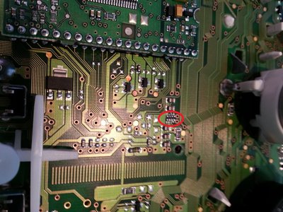

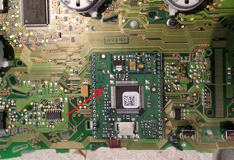

Пасата е 2003г и проблема е,че като е студен да кажем под 15-20 градуса работи като нов,но като се вдигне темп. в купето и избледнява.И като пече и слънце навънка не може да се види нищо на него.Опита ми беше точно като беше напекан и избледнял.Разглобих го и установих,че като докосвам посочените елементи си възвръща контраста почти до нормални стойности.След като поставих поста установих още едно място на платката където влияе положително на контраста сега ще кача снимка и на него.

Смени 2-те съпротивления и единят кондензатор!
Смени тези дроселчета който си показал на снимката,и виж каква ще е разликата!
После смени дисплеят,и ми кажи от къде е бил проблема!
Re: Golf MK4 - дисплей halfFIS за табло - неоткриваема рядко
Тези от първата снимка ги смених двете съпротивления,другите неща нямам идея от къди до ги намеря същите :(
Имам на разположение доста счупени телефони едно сд за кола и едно дънна платка от лаптоп,но като не знам кво търся.Айде резисторите ги намерих то си пише на тях даже колко са

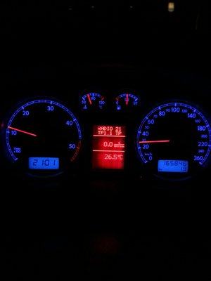

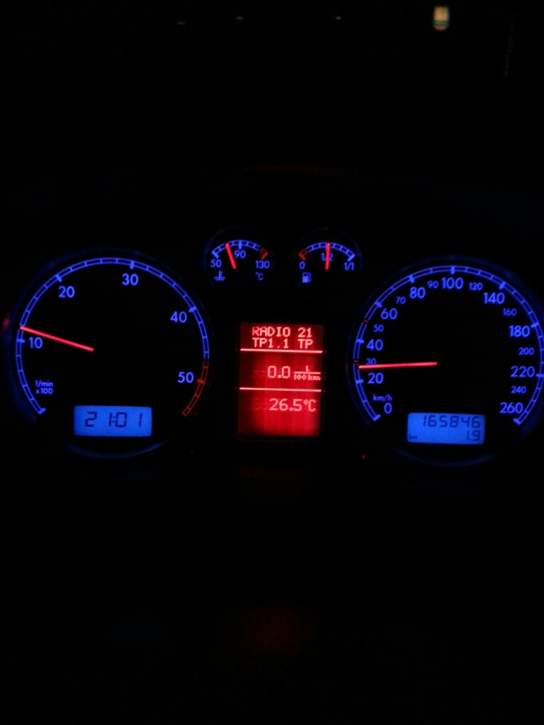

Готово,проблема е решен!!!Оказа се един резистор даваше на късо,как съм го пропуснал... Както и да е на него пишеше 100 аз намерих от 103 и сега светна да си .... Хахха по късно ще обработя снимката за да покажа кой беше,че в моментане съм на компа.Трябва обаче да намеря същия,че незнам вечер дали няма да дразни.Ще покарам така няколко дена и ще пиша как е работата.

Ето го и въпросният резистор който беше дал на късо,успех на всички !!

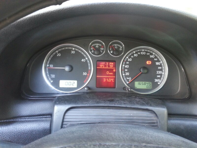

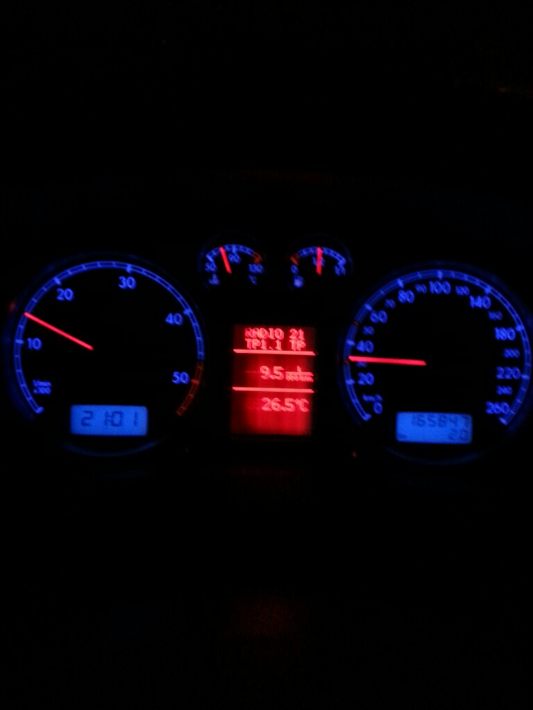

zoikov написа:Готово,проблема е решен!!!Оказа се един резистор даваше на късо,как съм го пропуснал... Както и да е на него пишеше 100 аз намерих от 103 и сега светна да си .... Хахха по късно ще обработя снимката за да покажа кой беше,че в моментане съм на компа.Трябва обаче да намеря същия,че незнам вечер дали няма да дразни.Ще покарам така няколко дена и ще пиша как е работата.
Супер,радваме се колега че си го отремонтирал за 10ст.
Но да беше снимал един и същ километраж!
А не да позлваш снимки от нета,за мен това са глупости и не вярвам на това което си направил и че има някакъв ефект от него!
Резистор 100 (100 ома)
Резистор 103 (10К ома... 10 000ома)
Малко не се връзват нещата....
Сложи по-голямо съпротивление,пък взе че светна повече а?Интересна работа!
