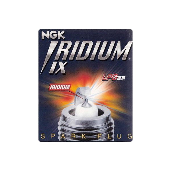

карам на газ с NGK по предписание -няма драми.навъртях над 45к км и ще ги сменям въпреки,че няма признаци за проблем.
На Бош не разчитам поради многото ментета.,както едно време и на Голден Лодж :Mr Green Fun Невероятни ментета боклуци -някои изкраваха по цели 1000км :horror Ходин при врачка да гадае, коя от 8 те свещи е сдала багажа.
п.П само от сигурен магазин свещи и части. В Тех Ко бяха по 8,20-30 лв броя.

Мнениеот lubopa4kata » Чет 23 апр 2015 9:05
NGK-IRIDIUM(MADE IN JAPAN)!!! :th_up това се ползва за коли с газ...поздрави :th_up

Мнениеот инжектопляктор » Чет 23 апр 2015 17:38
lubopa4kata написа:NGK-IRIDIUM(MADE IN JAPAN)!!! това се ползва за коли с газ...поздрави
Хубаво, но тя не можеше да запали на бензин. Тя винаги пали на бензин, след това минава на газ.

Мнениеот stefan4o » Чет 23 апр 2015 17:59
lubopa4kata написа:NGK-IRIDIUM(MADE IN JAPAN)!!! :th_up това се ползва за коли с газ...поздрави :th_up
А ако са други? Няма да върви ли?

Мнениеот Bai Sando » Чет 23 апр 2015 18:27
Поредните глупости "свещи за газ" плъзнали от търговците на авточасти. :stumm

Мнениеот lubopa4kata » Чет 23 апр 2015 19:20
Bai Sando написа:Поредните глупости "свещи за газ" плъзнали от търговците на авточасти. :stumm
осазнай се малко колега.....поздрави :mhihi

Мнениеот stefan4o » Чет 23 апр 2015 19:32
Аз се чудя как съм карал все с Беру досега, че и обикновени :mhihi Ха де, пие вода пък не пикае... :mhihi
