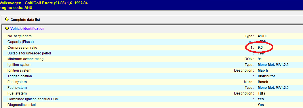

Сега без да се заяждам,как след ремонта вдигате такава компресия,оригинално в датата го дават 9.3 бара?!
dontaskdontsay на кой ремонт е главата при теб?При мен два пъти е шлайфана главата поради прегряване и сега е текнало масло откъм изп.колектор и за шлайф не знам дали има възможност..А уж е с рейнц гарнитура.
При мен колата на бензин върви доста,доста добре и не съм пробвал да меря компресията,но ми стана интересно колко е

Слави, бъркаш компресията със степента на сгъстяване. Това са две различни неща.

Приемам забележката
