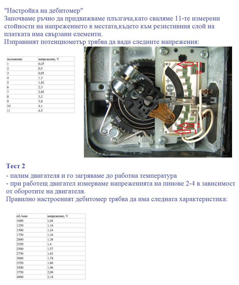

Ето настройка от темата на друг колега,не знам има ли разлика че тази е от тема за DIGIFANT,дано съм помогнал.

Мнениеот Ombre1 » Чет 01 мар 2012 8:53
