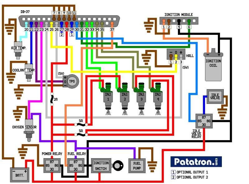

Колеги, а да знаете за какво са кабелчета 5 и 6, че докато четох за байпаса (стъпковото моторче) ми се мерна думата клеморед....?
Това долу е моят клеморед.

Имам ли реле за "празен ход", долната схема не съм сигурен за кой модел двигател е, но там има и реле за свободният ход?
http://forums.vwvortex.com/showthread.p ... viewfull=1

Kолеги, гледах в Tolerance Data 2008 за схеми, и единственият PF двигател там е GT-8V ?
Tова долу на снимката V образен двигател ли е? Има само 4 свещи!
